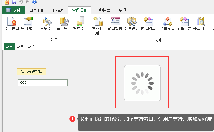

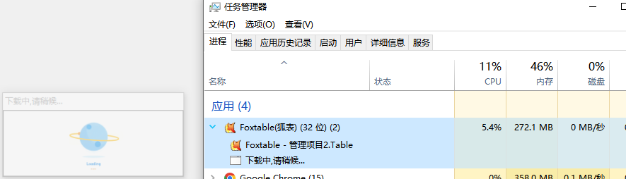

长时间执行的代码,加个等待窗口,让用户等待,增加友好度,一般这在web领域叫遮罩层。不过狐表Exe的UI框架里并没有集成这个,只能自己变通实现试下。
按此在新窗口浏览图片
这个Loading不是挺优雅的吗?(我提供这个简约通用的样式,就是希望你们拿走就用。论坛里分享的总是奇形怪状的加载动画,我怎么拿去见客户啊...
按此在新窗口浏览图片
我还提供PSD素材,让你能自己增加个logo呢
按此在新窗口浏览图片

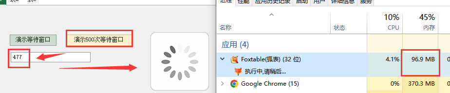

  5. 弹出位置在屏幕中间+向上偏移150像素,这就不会挡住业务代码出错时的MessageBox窗口
  6. 无内存泄露【重要】。试过连续打开关闭500次,内存在10M内波动,不会无限增加,程序不崩。
按此在新窗口浏览图片

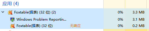

我综合比较了一下,最终选了第三个帖子去二次改造,感觉这个代码最少,好理解维护。不过它的方法存在一个严重缺陷
内存泄露严重,开循环200次打开直接程序崩了
按此在新窗口浏览图片
按此在新窗口浏览图片

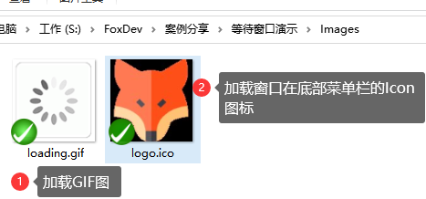

2.1放好图片素材
图片素材放到Images文件夹里,与待会全局代码的路径相匹配
按此在新窗口浏览图片

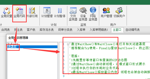

2.2添加全局代码
按此在新窗口浏览图片
代码如下:

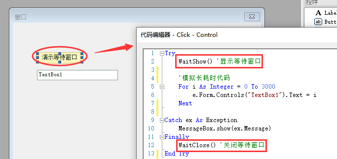

2.3使用方法
按此在新窗口浏览图片
Try
    WaitShow() '显示等待窗口
    '模拟长耗时代码
    For i As Integer = 0 To 3000
        e.Form.Controls("TextBox1").Text = i
Catch ex As Exception
    MessageBox.show(ex.Message)
Finally
    WaitClose() '关闭等待窗口
End Try
2.4注意事项
  • 推荐配合Try使用,Finally里放WaitClose(),防止因为业务代码异常而导致遮罩层不关闭。
  • 当然如果你有把握,中间过程代码不会出错的,不用Try,直接使用也没问题。如果真的出现异常,你可以告诉客户在底部菜单栏右键强制关闭。它的关闭,并不会影响原来主线程在做的事情。

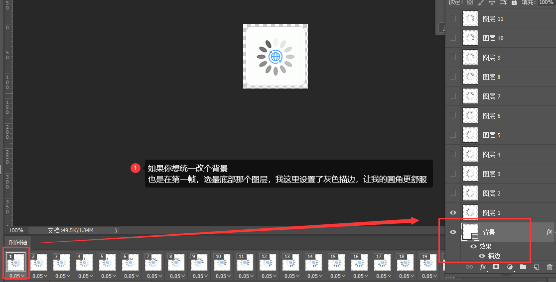

3自定义加载GIF动画
这个需要你有PS基础,我已经提供了我这次使用的gif图的原PSD文件。需要在PS里打开,并且启动PS的`时间轴`功能。你要去百度学习一下PS的时间轴玩法和GIF保存方法
3.1添加自定义logo和背景
例如我加一个迈宝伦科技官网的logo去中间
按此在新窗口浏览图片
按此在新窗口浏览图片
成品效果:
按此在新窗口浏览图片

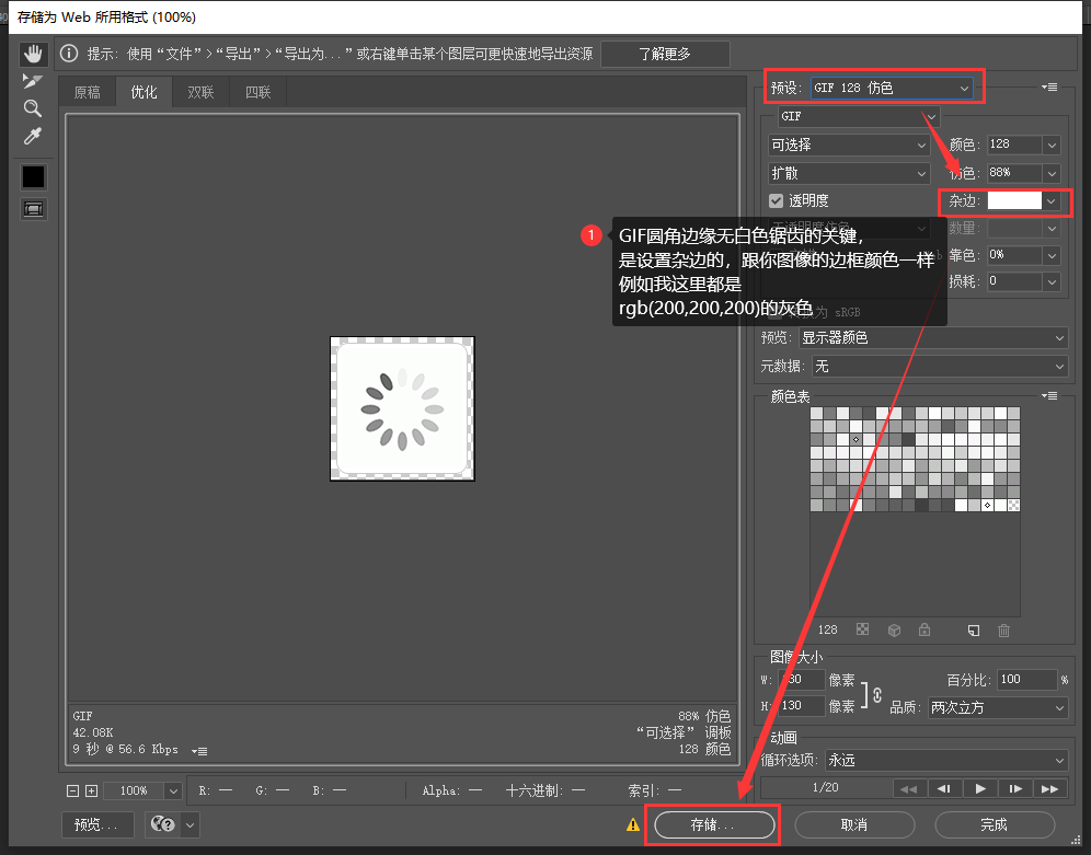

3.2透明背景和圆角
gif是支持透明背景的,圆角也支持,在PS做好即可。唯一要注意就是生成GIF图时,圆角要设置相应的`杂边`颜色,不然会有难看的`白色锯齿`
按此在新窗口浏览图片
以下是正确保存方法
按此在新窗口浏览图片
按此在新窗口浏览图片
