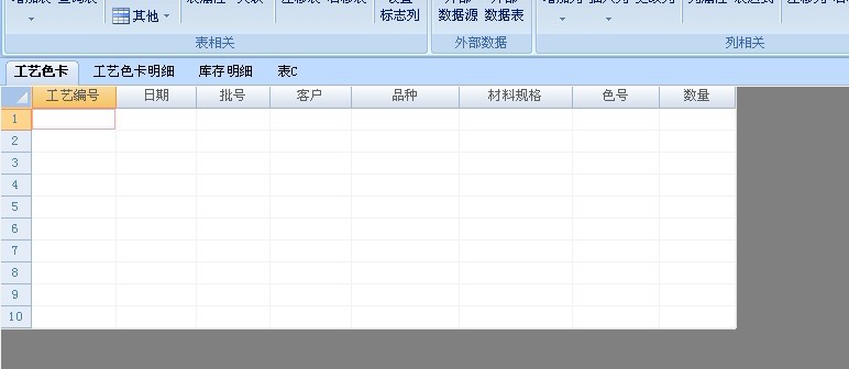

想问各位大虾,直接导入EXCEL数据可以吗?不要直接创建新的表的,直接录入到原有的表中去
请看上面头,我的电子表也是按这样的表题,能直接录入到里面去吗?(注:因为本来开单都是由人家发表格过来,直接改表格录入比较方便,自己只需编一下编号就好)

因为本来开单都是由人家发电子表格过来,直接改表格录入比较方便,自己只需编一下编号就好,上面还有很多工艺要求,只是没写上去,怎么弄个按键导入数据到原来的Table表里面去

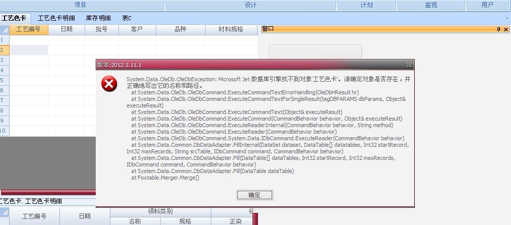

您好!老师,文件位置是不是有什么出错了。但是我对过,应该没错吖?连电子表的表名都是工艺色卡,为什么会这样呢?
Dim mg As New Merger
mg.SourcePath = "D:\My Documents\sd.xls"
mg.Format = "excel" '指定格式
mg.SourceTableName = "工艺色卡" '指定要合并的表
mg.DataTableName = "工艺色卡" '指定接收数据的表
mg.Merge() '开始合并
请问这样有什么出错了吗
程兴刚
  发帖心情 Post By:2012/4/13 22:46:00 [只看该作者]
核对一下这个路径是否正确: "D:\My Documents\sd.xls"
