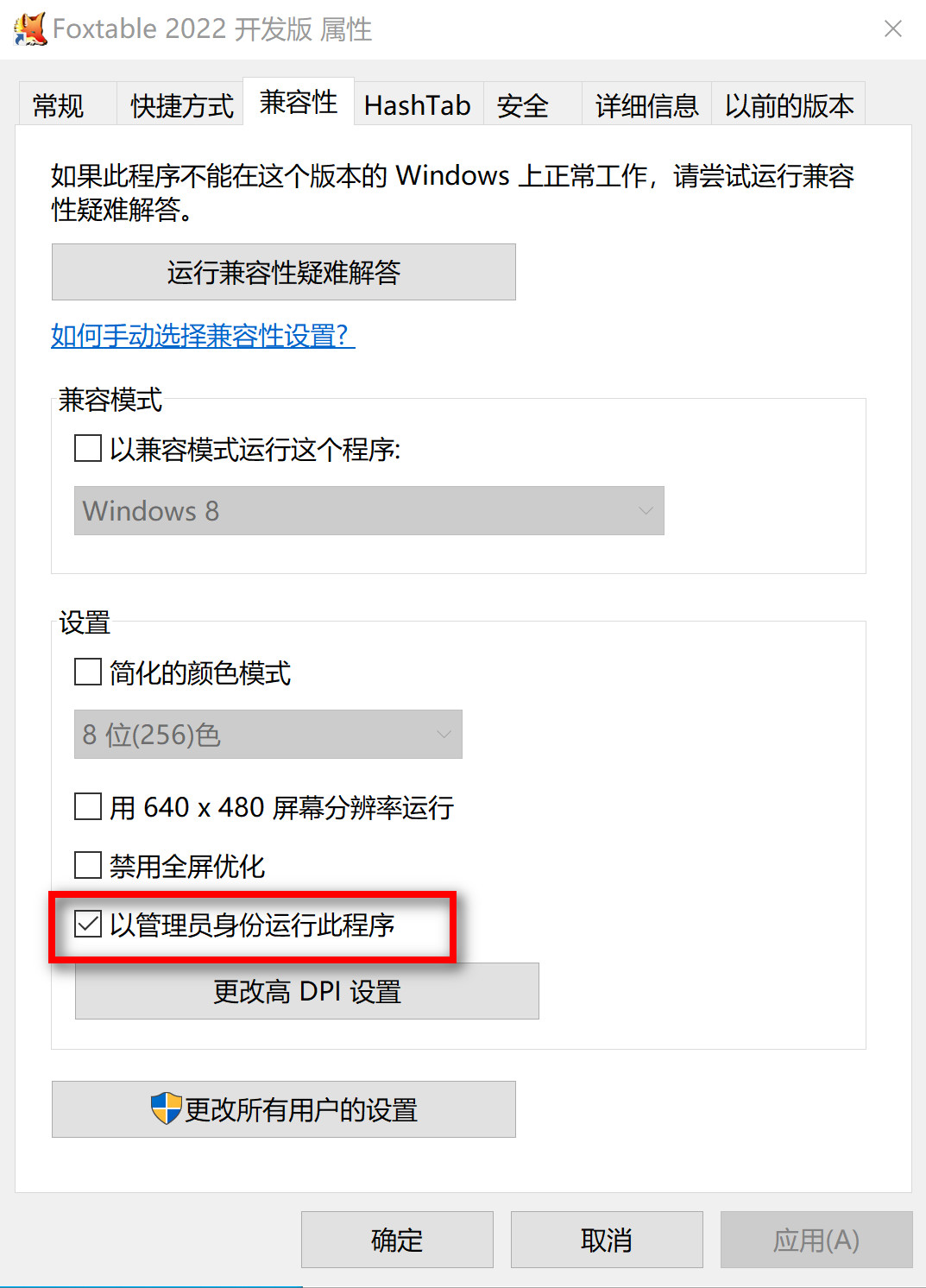

狐表在编译后使用中,特别是交给用户使用时,用户迫切双击打开文件(因为大多数人都是双击操作),这时就出错!给用户第一印象软件不好,给你的高大尚形象大打折扣。原因是没有使用以管理员身份打开(狐表是32位与当今普遍使用的win10以上64位机不兼容)。给推广狐表软件带来了一定的困难。论坛有不少解决方法,但都不是很完美。我这个可以彻底解决问题(因为我在注册表中设置,方法绑定在源文件的代码中,参与编译)。可以在源码文件,编译后的文件或者是采用高级设置主程序编译的文件中使用,另外可以在任何路径中使用,无任何限制。设计思路是,我这里采用了文件头技术,巧妙地利用了狐表的头文件事件(约占启动过程的0.2左右)进行判断:如果系统没有设置管理员权限(第一次运行),立即进行设置,然后退出文件启动,再重新打开文件;如果判断系统已经设置了管理员权限,继续后面的启动过程。用户在使用中十分方便,没有任何感觉就提升了权限,只要双击打开文件即可。希望给你的编程带来方便。

再送两个可以对安装的狐表文件设置管理员权限:
图片点击可在新窗口打开查看点击浏览该文件:设置狐表安装文件权限.foxdb
图片点击可在新窗口打开查看点击浏览该文件:设置狐表安装文件权限.table
运行后可在快捷方式属性中看到如图:
