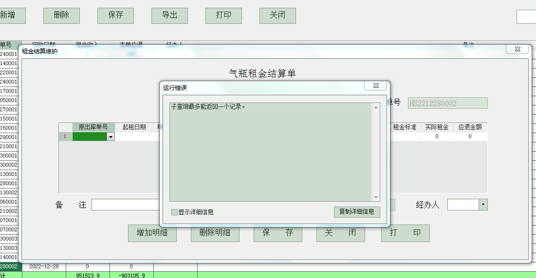

在费用结算下的”租金结算新增”窗体中,原先我输入了“回收日期”,回收编号就自动出来,在明细中只要输入了“原出库单号”租期就自动计算出来,我检查了“租金计算主表”和“租金计算明细表”相关表事件,我觉得没有动过,不知原因出在哪里?请指教!谢谢!

使用ctrl键打开项目的吧,这种情况会屏蔽事件的执行。判断一下,如果是开发者就不用屏蔽菜单,这样就不用使用ctrl键打开项目了

trl键打开项目没关系。现在我只输入了“回收日期”,莫名其妙地出现了明细数据,当真正添加明细数据时又弹出:子查询最多能返回一个记录。不知哪出了问题?还请老师把项目打开帮我看看,谢谢!

我测试没有问题。按什么步骤测试?

打开\费用结算\"租金结算新增”窗体,输入回收日期,增加明细,帮看下有没有问题?谢谢!

增加明细和删除明细都出现:”子查询最多能返回一个记录”的弹窗出来

我测试没有问题

点击“增加明细”后再点击”原出库单号”后就出现该弹窗了,烦请老师再帮忙看下,谢谢!
