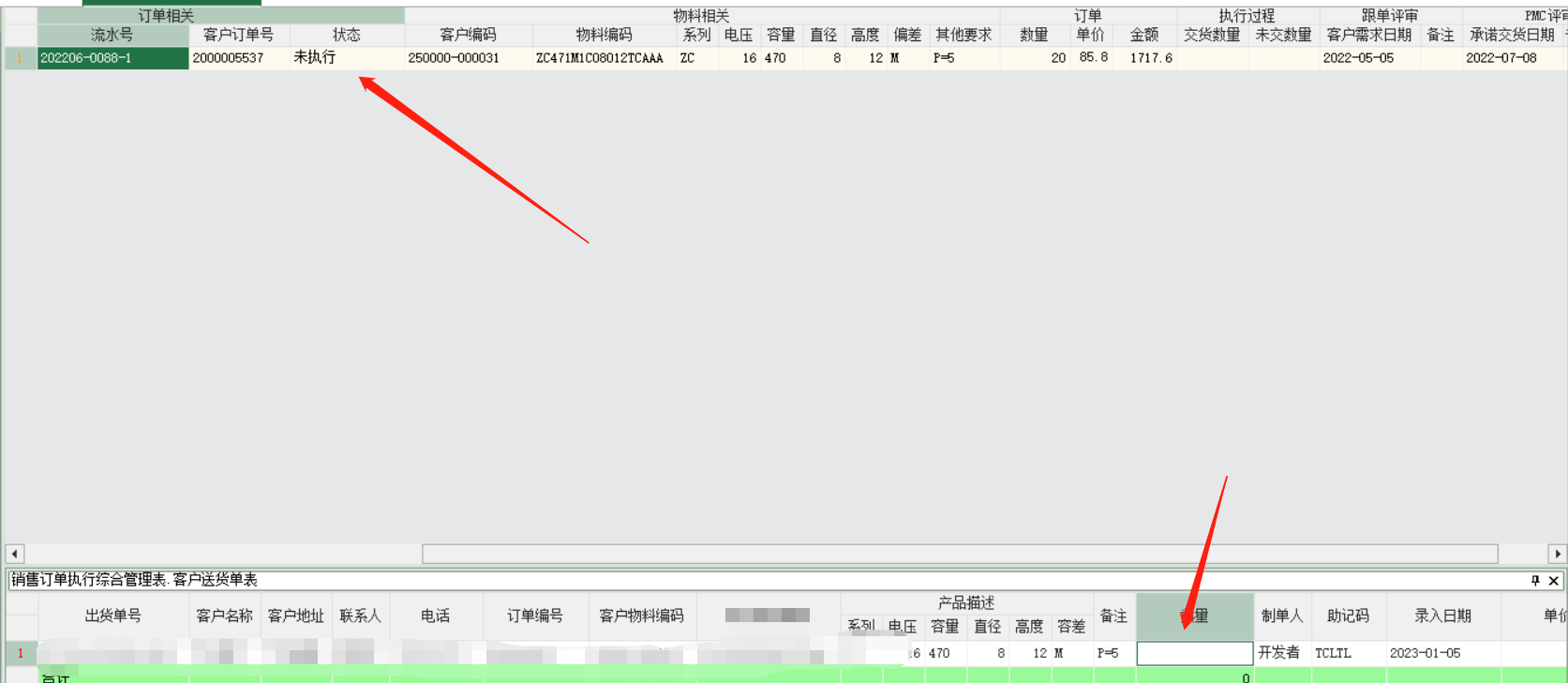

mengxxaa
等级:幼狐 帖子:98 积分:933 威望:0 精华:0 注册:2022/10/10 15:34:00
  发帖心情 Post By:2023/1/5 14:25:00 [显示全部帖子]
删除子表整行数据后,返回结果还是执行未完结,应该是未执行才对啊。
