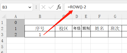

这之间还遇到一个新问题,请教一下,下图是我的第2个工作表的模版,其中序号列,为了重新编号,我直接写了一个函数在里面,但复制到1表后,行数变了,结果就不对了。
我想在复制前,把函数值复制成数值,请问要加个什么语句 ?

  发帖心情 Post By:2023/2/16 20:08:00 [只看该作者]
zhangchi96
等级:二尾狐 帖子:573 积分:5177 威望:0 精华:0 注册:2012/2/11 13:27:00
  发帖心情 Post By:2023/2/16 21:48:00 [只看该作者]
领教了,想不到狐爸爸早就有预见,设置好了这个技能,谢谢蓝老师悉心指导!!!
