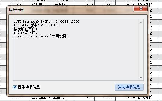

老师,如图2,我想把费用明细为:其他管理费用的先全部汇总,再除以本月工时,但改后提示了如图1的错误,对应代码如下:请帮忙看看,谢谢

老师,标注红色的代码帮忙看看,红色部分本来是b9.本月工时,我想用这种代码替代,因为用代码二里的代码提示如图1的异常,谢谢!

老师,请帮忙看看,提示如图2异常,谢谢

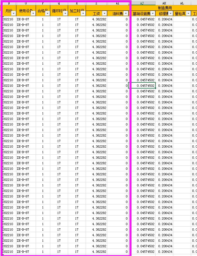

老师,如图1异常,我的两个表都有使用设备,如图2。b.使用设备 = c.使用设备 如果改成:a.使用设备 = b.使用设备 ,异常是没有提示了,但是汇总的加工时间没有按照使用设备进行汇总,而是统计了一整个月的。

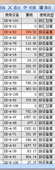

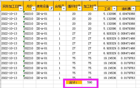

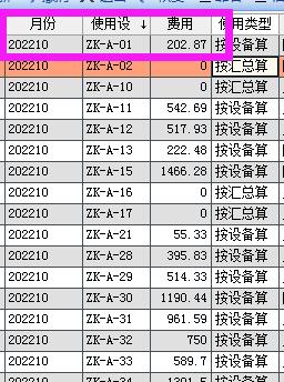

老师,我有两个表,分别为《油料成本明细表》,表内容如图1,和《工序跟踪表》,表内容如图2,在我需要核算工序跟踪表中“制造费用_油料费”的成本,核算公式:油料成本明细表中的”费用“  除以   工序跟踪表“加工时间”的汇总 乘以  工序跟踪表“加工时间”
如:油料成本明细中:使用设备:ZK-A-01   月份:202210   费用:202.87(如14楼图4),工序跟踪表中:使用设备:ZK-A-01  月份:202210,加工时间:590 如图3,最终结果:制造费用_油料费”的成本 =  202.87/590*如图3中的每一条:加工时间
13楼的代码不能按照工序跟踪表中的使用设备进行汇总,只按照了月份进行了合计。
