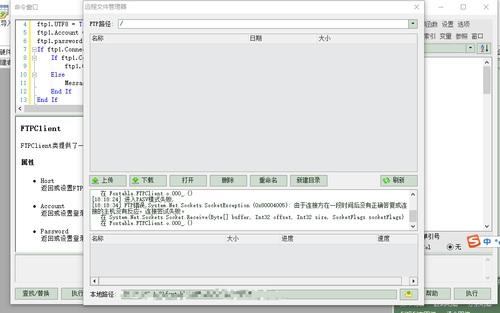

创建了一个FTP站点,用连接FTP的软件尝试连接,发现软件默认的连接方式是“被动连接”的时候连不上,显示计算机积极拒绝,但是改成“主动连接”的时候就连上了。请问是什么问题呢?这个问题导致我的foxtable一直连不上FTP,咱们foxtable的默认连接方式也是“被动连接”吗?如果是的话可以修改吗?非常感谢解答!

那请问可以帮忙看看问题吗?下面是foxtable的connet测试结果:
[18:18:12] 正在列表
[18:18:14] 不能连接到服务器,由于目标计算机积极拒绝,无法连接。 120.238.137.183:31077
[18:18:14] 正在列表
[18:18:24] FTP错误,System.Net.Sockets.SocketException (0x80004005): 由于连接方在一段时间后没有正确答复或连
接的主机没有反应,连接尝试失败。
   在 System.Net.Sockets.Socket.Receive(Byte[] buffer, Int32 offset, Int32 size, SocketFlags socketFlags)
   在 Foxtable.FTPClient.o.000_.()
[18:18:24] 进入PASV模式失败,
[18:18:34] FTP错误,System.Net.Sockets.SocketException (0x80004005): 由于连接方在一段时间后没有正确答复或连接的主机没有反应,连接尝试失败。
  发帖心情 Post By:2023/3/18 8:49:00 [只看该作者]
参考一下这里的方法设置一下pasv模式
http://www.foxtable.com/bbs/dispbbs.asp?BoardID=2&replyID=714466&ID=104284&skin=1
