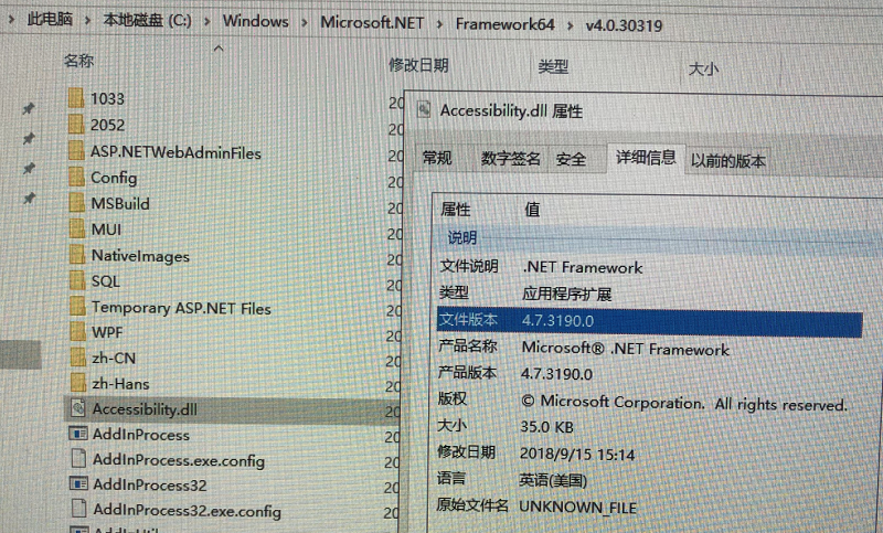

服务器安装了4.0版本,如下图。拷贝到服务器上启动发布后的程序,只出现启动图片,然后什么也没了。

在.net 4.8的环境下开发发布后的软件,放到.net为4.7的机器上打不开,放在.net 4.8的机器上能打开,按理说都是4.0以上的不应该有问题啊?

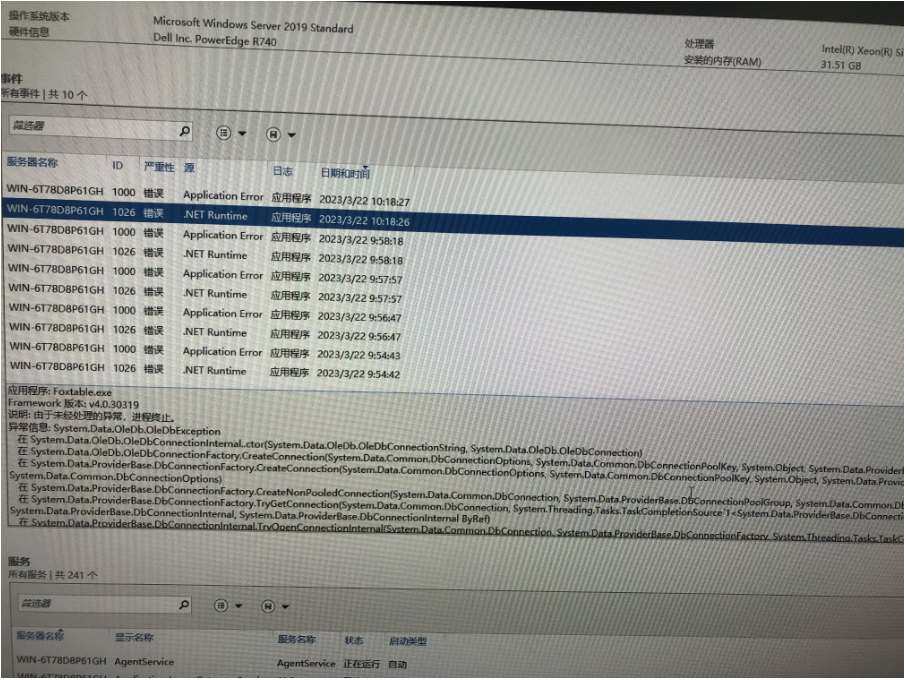

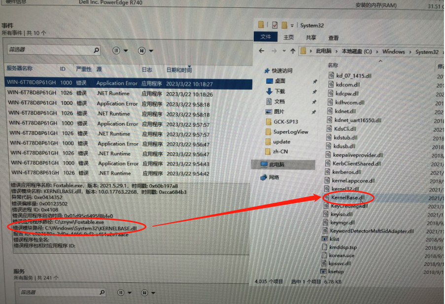

查看系统事件有这样2个错误
  发帖心情 Post By:2023/3/22 10:52:00 [只看该作者]
第一个错误提示的是数据库连接有问题。使用的什么数据库?
第二个错误是内核问题,这个不知道是什么原因。

空白项目也一样,还是那两个错误。没有任何数据库连接,服务器是操作系统是Windows servers 2019 standard。下面是百度到的类似问题
