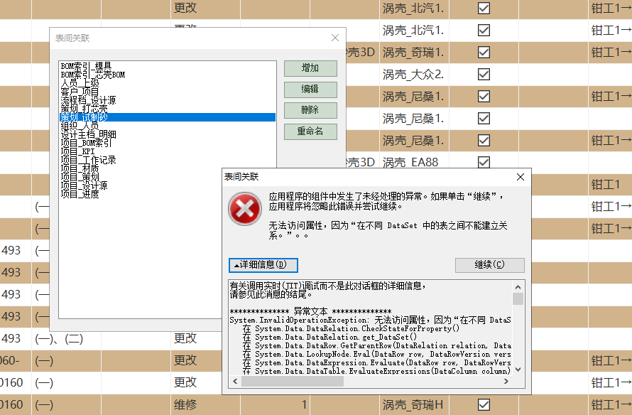

老师帮忙解答下...谢谢!
原试用版时OK 转开发版后找不到哪错了?
登陆加载时就报错!
  发帖心情 Post By:2023/3/28 16:50:00 [只看该作者]
关闭退出项目,删除项目所在的文件夹里的bin目录,然后重启项目试试。

已解决!谢谢!

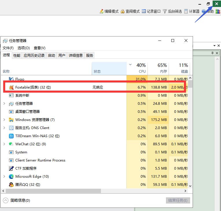

另外 麻凡老师在看一下...永开版关闭程式时 总是不反应...

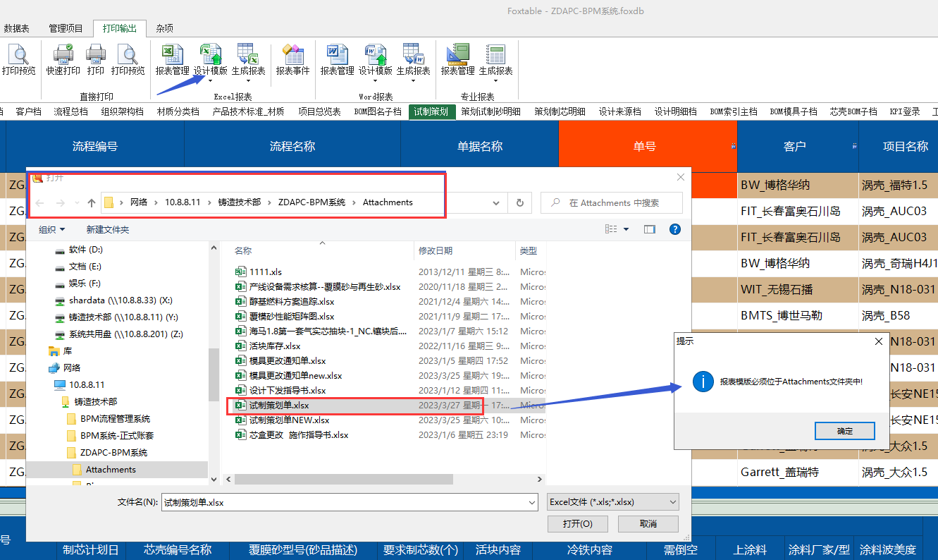

Q2-打开报表设计模版 总是提示错误...但我确认路径位置没错...重新开机无法解决...

回4楼:模板设计的时候只能在本机打开,不能在共享里使用。请把项目整个目录复制到本机开发

我的永开版自3天前起只要编辑代码(表事件、项目事件) 关闭编辑窗口后 FOXTABLE 程序就没反应...
(没法再进去编辑,所有表全部锁死无法进入任何单元格,有时甚至菜单整个反白)
只能关闭程序载重新打开一次,但没做几个代码后还是会再发生同样状况
→删掉BIN 也没效果...
想请您判断一下...告知我如何处理?
  发帖心情 Post By:2023/6/15 20:07:00 [只看该作者]
1、激活码有问题,明天联系客服核对一下
2、系统环境有问题,卸载重装一下Foxtable,或者换台电脑试试有没有问题
[此贴子已经被作者于2023/6/15 20:07:28编辑过]
