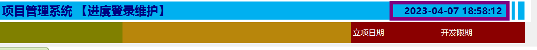

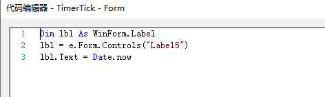

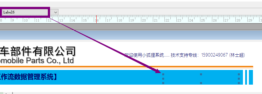

这个代码 奇怪的很
Dim lbl As WinForm.Label
lbl = e.Form.Controls("Label5")
lbl.Text = Date.now
在许多窗口中都能正常
唯独一个窗口不显示? 是窗口模式的关系吗?
