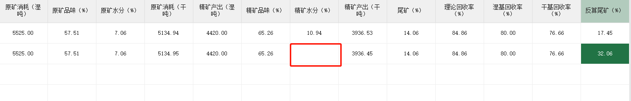

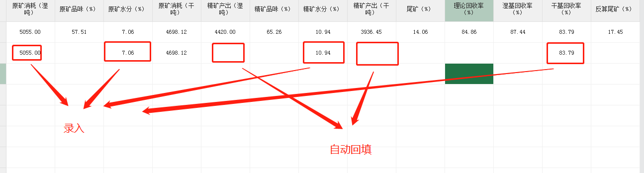

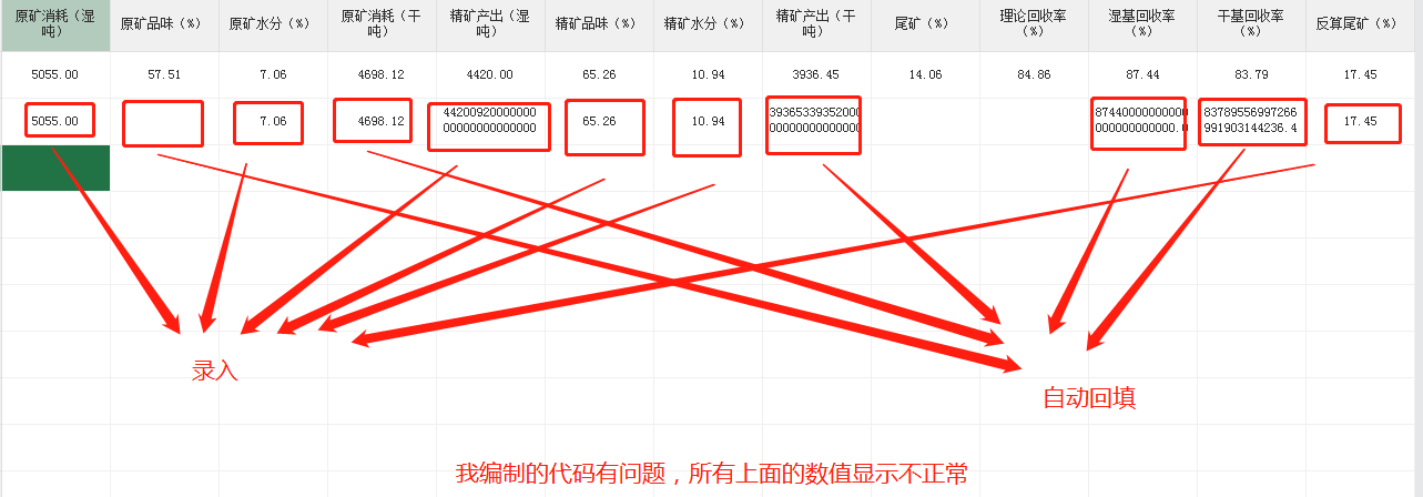

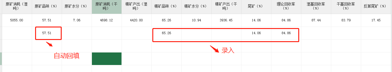

蓝版,看一下各项指标表,涉及的信息如下:
1、公式如下:
1)理论回收率=(原矿品位-尾矿)/(精矿品位-尾矿)
2)湿基回收率=精矿产出 / 原矿消耗
3)原矿干基=原矿消耗*1-原矿水分)
4)精矿干基=精矿产出*1-精矿水分)
5)干基回收率=精矿干基 / 原矿干基
6)反算尾矿= (原矿品位-精矿品位*干基回收率)/1-干基回收率)
2、想实现的目标如下:
<!--[if !supportLists]-->(1)<!--[endif]-->如果设定理论回收率一个值,原矿品位、精矿品位、尾矿其中任意两个指标不变,可自动反算另外一个指标。
<!--[if !supportLists]-->(2)<!--[endif]-->如果设定湿基回收率一个值,原矿消耗、精矿产出任意一个指标不变,可自动反算另外一个指标。这个可以根据类似据金额=数量*单价模式列代码,但是,多个指标在一起,就不知道怎么弄了。
<!--[if !supportLists]-->(3)<!--[endif]-->如果设定干基回收率一个值,原矿消耗、原矿水分、精矿产出、精矿水分任意三个指标不变,可自动反算另外一个指标。
<!--[if !supportLists]-->(4)<!--[endif]-->如果设定反算尾矿一个值,原矿品位、精矿品位、干基回收率(此指标涉及原矿消耗、原矿水分、精矿产出、精矿水分)任意几个指标不变,可自动反算另外一个指标。
通过反算指标,便于进行生产控制。我自己弄了弄,发现不行,出现好多问题。

  发帖心情 Post By:2023/6/7 16:55:00 [只看该作者]
没看懂。请录入几行数据,然后举例说明计算过程

  发帖心情 Post By:2023/6/8 8:46:00 [只看该作者]
参考:http://www.foxtable.com/webhelp/topics/2242.htm
互相计算会导致死循环,需要暂停事件,参考:http://www.foxtable.com/webhelp/topics/2218.htm
图片点击可在新窗口打开查看点击浏览该文件:数量单价金额(回填).zip

  发帖心情 Post By:2023/6/11 16:38:00 [只看该作者]
图片点击可在新窗口打开查看点击浏览该文件:数量单价金额(回填).table
蓝版,麻烦给看看,水分没有自动回填.
  发帖心情 Post By:2023/6/11 20:29:00 [只看该作者]
没看到表事件里有给精矿水分赋值的计算
