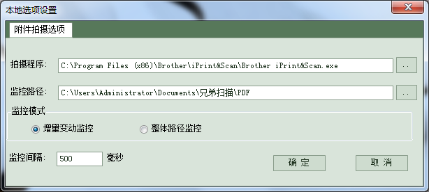

拍摄需要两个关键参数:
参数1:拍摄所调用的程序及路径;
参数2:监控文件存储路径
因为这两个参数可能会随时变化,故而我把它设置成本地系统选项方式。

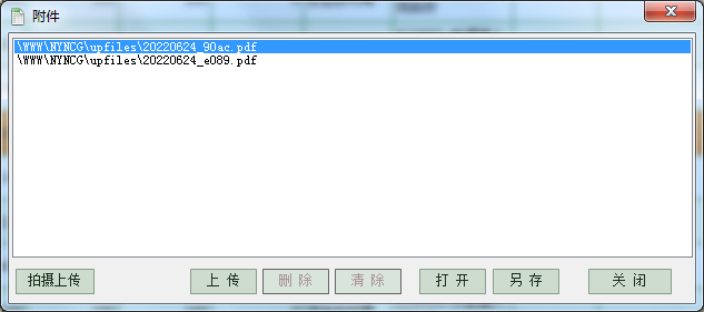

“拍摄上传”按钮代码传上来供你参考(我的附件是FTP远程存储,存储在远程服务器的)

我把“附件管理”窗口做成了一个通用窗口,在任何表中,只要需要附件上传、浏览、删除等操作的,都可以直接调用该窗口,方便得很。
最大的好处是如果是网络版软件,不同用户使用不同的扫描硬件(打印机、高拍仪、扫描仪),可以做到互不干扰。
