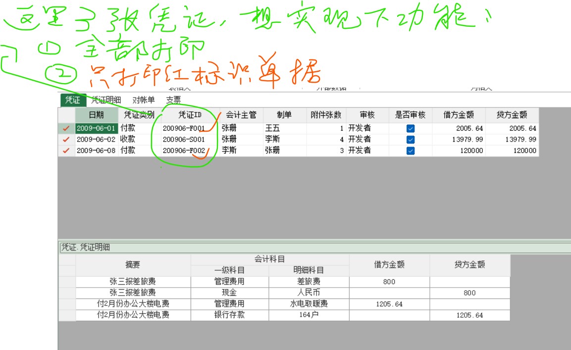

本节的目的是设计一个窗口,用于打印一个下图所示的凭证:
上面实例,只能打印当前窗口的数据,无法按用户选中多条或指定范围进行打印,如何实现按用户选中多条或指定范围进行打印?

【选中多条或指定范围】是指选中凭证的多条数据,还是指选中关联表即明细的多条数据?

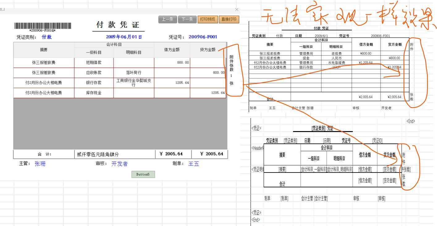

for i as integer = 0 to tables(“凭证”).rows.count - 1
tables(“凭证”).position = i
Dim doc As PrintDoc = e.Form.GernatePrintDoc()
doc.Print()
next

老师,需求是象EXECL模板那样效果选中批量打印,窗口打印好象没办法,打印一单弹出一次,很不友好,打印100单弹出100次,官方在开发这个窗口打印时,没有考虑到常规操作,连续打印,只是能考虑能这个做,建议官方在开发时,多听听用户,开发之时,收集用户一些建议,这个开发的应用会比较好。----连续打印,选范围打印-这个功能OFFES的EXCEL/WORD打印都有

窗口打印本来就是设计来打印当前窗口显示的内容。不要想着一个功能可以满足所有的需求,这是不现实的。
Foxtable提供了多种打印功能,各有各的优缺点,根据需要使用。这种情况建议使用 execl模板打印

EXECL模板,附件张数无法实现

可以使用报表事件处理:http://www.foxtable.com/webhelp/topics/1956.htm
