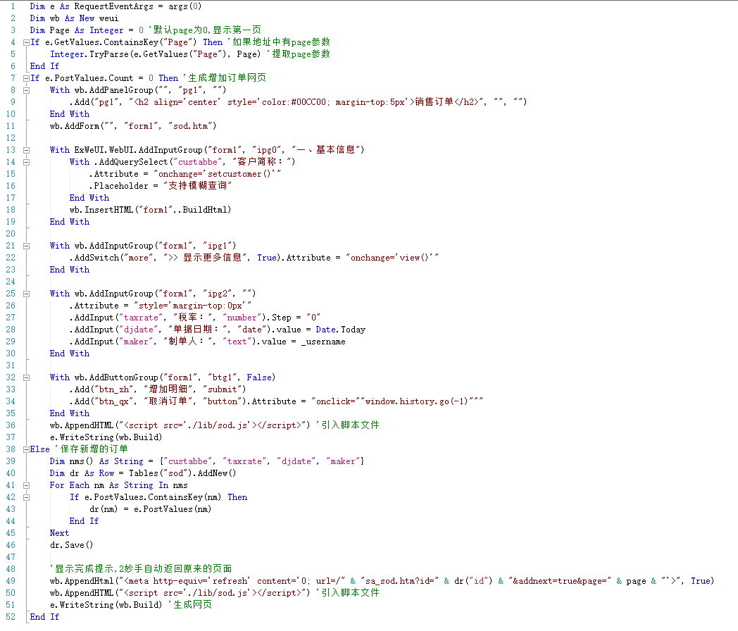

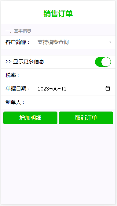

1、按照链接例子试了下,没有搞定,现在进入网页时是下图示,然后把逻辑开关设为off时,会隐藏下面的信息,但是再设为on或off时,下面的都不显示了,就是没反应了。
2、下面是网页函数截图
3、然后js代码参照例子着是这样写的,帮忙看下,是什么问题,谢谢!

  发帖心情 Post By:2023/6/11 23:08:00 [只看该作者]
调试
function view(){
   var xx=document.getElementById("more").value;
alert(xx);
if(xx=="on")
document.getElementById("ipg2").style.display="block";
else
document.getElementById("ipg2").style.display="none";

通过调试,发现逻辑开关不管在左还是在右,都是on值?所以操作一次后,后面都是无效的。
  发帖心情 Post By:2023/6/12 8:37:00 [只看该作者]
function view(){
   var xx=document.getElementById("more").checked;
alert(xx);
if(xx)
YUNSEL
等级:童狐 帖子:223 积分:2940 威望:0 精华:0 注册:2016/11/9 19:13:00
  发帖心情 Post By:2023/6/12 9:26:00 [只看该作者]
还是不行,我想要的效果就是一打开网页,ipg2控件要求默认不显示,然后就是打开逻辑开关时显示 ipg2,关闭逻辑开关时隐藏 ipg2。刚刚学手机网页,整了一周末没搞定,还是上个实例求老师帮忙,谢谢。
