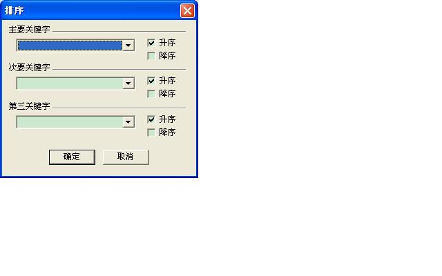

易表的“多列排序”(如图)在狐表中该如何找到类似的功能?  发帖心情 Post By:2008/9/3 18:39:00 [只看该作者]

采用编码方式吧

请再说细点?是不是加几个临时列,加上序号?
程兴刚
  发帖心情 Post By:2008/9/3 19:12:00 [只看该作者]
不用的,比易表简单,比如:
多列排序:
Tables("成绩管理").Sort = "学校,年级,班级,总分 DESC"  '表示总分按降序排列,不设置 DESC则默认为升序排列;
取消排序:Tables("成绩管理").Sort = ""

帮助文件是不是数据字典那里?还是别的地方?
  发帖心情 Post By:2008/9/3 20:04:00 [只看该作者]
下载今天的程序,单击下面的按钮可以打开帮助文件:
  发帖心情 Post By:2008/9/3 20:05:00 [只看该作者]
通过菜单进行多列排序:
多列排序
如果是连续的多列,那么选定这些列,然后单击“升序”或“降序”按钮。
如果是非连续的多列,那么根据排序顺序的优先顺序,从低到高逐列排序即可。
例如对于订单表,希望根据产品排序,在产品相同的情况下,根据客户排序,而且产品列和客户列中间还有其他的列,那么排序操作的流程为:
1、先选择客户列,单击“升序”或“降序”按钮。
2、然后选择产品列,单击“升序”或“降序”按钮。

弄明白了。谢谢
