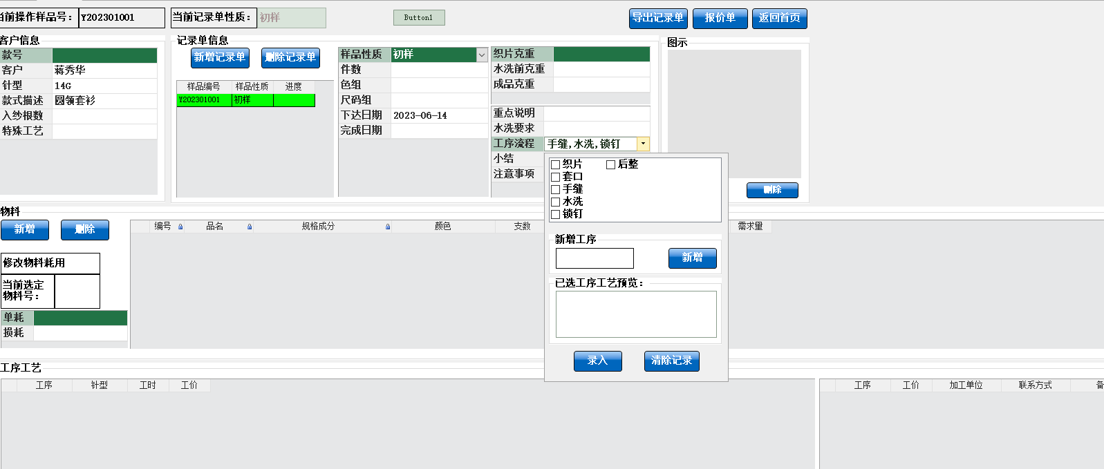

窗口初始加载:e.Form.Controls("CheckedListBox1").ComboList = DataTables("款式描述").SQLGetComboListString("工序流程", "工序流程 is not null", "[_identify] asc") & tet
勾选列表项,在textbox显示所选值。
现出现的问题:例如第一次选择(项目1,项目2,项目3)。再次打开窗口列表框,列表框未选择任何项目,textbox依然显示前一次选择的值,textbox未绑定表

作为独立窗口正常,现在是作为DropDownForm,下拉窗口才有这个问题。是否是需要设置语句判断

是编辑单元格展开下拉窗口,跟帮助事例,自定义录入界面类似,触发列【工序流程】,
图片点击可在新窗口打开查看此主题相关图片如下:f99faeb425dffa60482f5e207361168c_3rbhs3pikpxaaaaaelftksuqmcc.png
  发帖心情 Post By:2023/6/15 13:32:00 [只看该作者]
要自己写代码控制的,比如:http://www.foxtable.com/webhelp/topics/2099.htm
