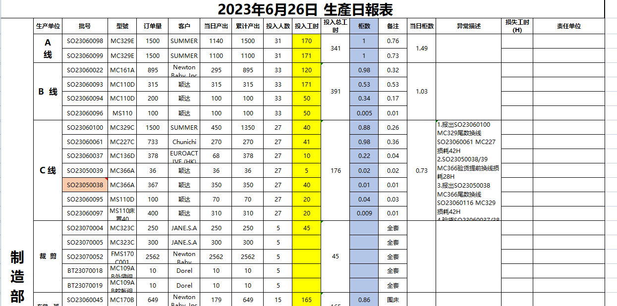

如何能生成报表如何在打印报表时候按照日期分班在一起,上传案例这样报表是不是要关联两个表才能打印出来
图片点击可在新窗口打开查看点击浏览该文件:统计表.zip
  发帖心情 Post By:2023/6/29 21:42:00 [只看该作者]
如果是使用execl模板,用分组统计:http://www.foxtable.com/webhelp/topics/1542.htm

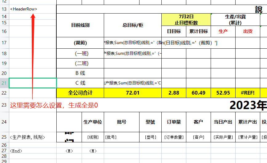

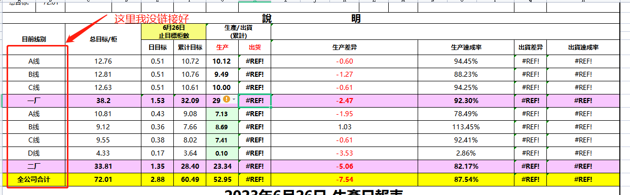

报表测试很多次下图统计没链接好,老师帮我看看,需要把所有"线别"自动统计在第二层表上,要如何做的分线别统计在下图那样,下面三层表已经链接好了,分三层表,
下面我上传了测试的

  发帖心情 Post By:2023/7/2 20:23:00 [只看该作者]
除非线别的数量是固定的,比如一厂ABC,二厂ABCD,这些是固定的,可以,考虑使用直接统计:http://www.foxtable.com/webhelp/topics/1507.htm
否则没有办法在模板里做

  发帖心情 Post By:2023/7/3 7:49:00 [只看该作者]
是固定的,生存报表是0,[$生产报表,Sum(总目标柜)线别,='(裁剪)']
  发帖心情 Post By:2023/7/3 8:40:00 [只看该作者]
[$生产报表,Sum(总目标柜),线别='(裁剪)']

  发帖心情 Post By:2023/7/3 19:24:00 [只看该作者]
感谢指导,终于可以了!
