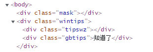

蓝版,发现情况是这样的,点登录之前网页代码是这样的

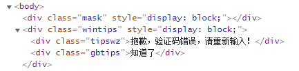

点登录之后网页代码是这样的
下面的代码是判断是否成功登录,没有的话消除提示框
 web.Document.GetElementById("btncx").InvokeMember("click")  '这是点登录
Dim divhtml As System.Windows.Forms.HtmlElementCollection = web.Document.GetElementsByTagName("div") '获得当前页面的div标签HTML元素集合
For i As Integer = 0 To divhtml.Count - 1 '循环所有div标签
    If divhtml(i).OuterHtml.Contains("myTabContent") Then 'myTabContent是成功登录后数据表的id
        Exit For
    If divhtml(i).OuterHtml.Contains("知道了") Then '判断该input标签是否包含这个字符串(如果包含说明该div标签是在弹窗里)
        Dim tchtml As System.Windows.Forms.HtmlElementCollection = divhtml(i).GetElementsByTagName("div") '在弹窗里获得下面的div标签HTML元素数组
        tchtml(1).InvokeMember("click") '点击该标签,从而消除提示框
        Exit For
可发现上面的代码还是提取之前的div代码,应该是先提取了再执行了点击,请问这种情况怎么解决?
