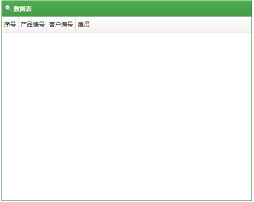

使用EASYUI请求服务器数据问题  发帖心情 Post By:2023/7/5 16:55:00 [只看该作者]
使用EASYUI请求服务器数据时,datagrid中显示不出来数据,只有一个空框架,相关代码在附件的TXT文件中,麻烦老师看看哪错了,我是按书上的例子做的。

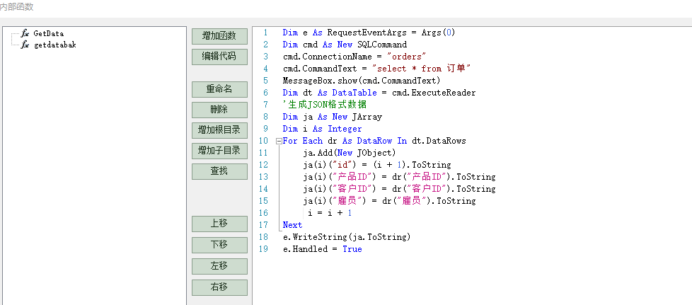

没有返回内容呀
    ja(i)("产品ID") = dr("产品ID").ToString
    ja(i)("客户ID") = dr("客户ID").ToString
    ja(i)("雇员") = dr("雇员").ToString
     i = i + 1
e.WriteString(ja.ToString)
e.Handled = True
wh420
等级:五尾狐 帖子:1107 积分:10598 威望:0 精华:0 注册:2014/2/19 16:32:00

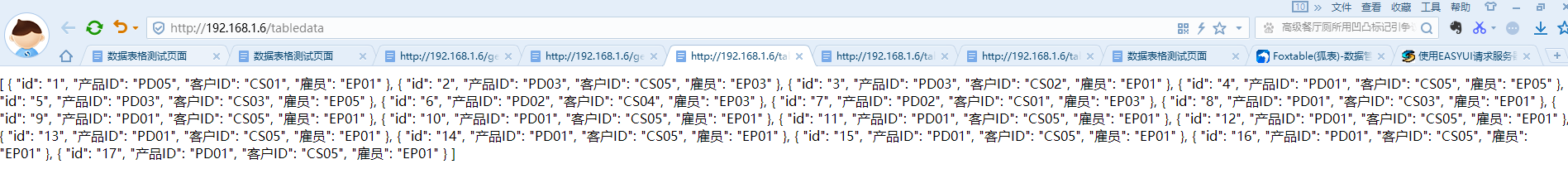

  发帖心情 Post By:2023/7/5 17:19:00 [只看该作者]
是有返回内容的,我复制代码时漏掉了。但就是html页显示不出来。
wh420
  发帖心情 Post By:2023/7/5 17:27:00 [只看该作者]
这个应该是前端的问题,EASYUI前端没用过,这个就不清楚了,建议到浏览器开发者工具调试看看设置表格的代码为什么不执行

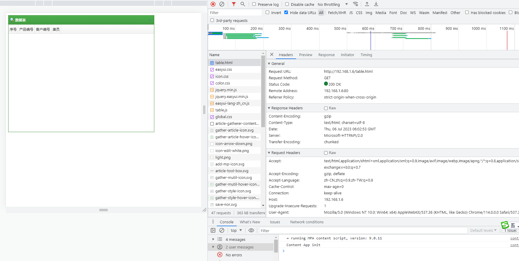

  发帖心情 Post By:2023/7/6 14:06:00 [只看该作者]
照着书做的,找不出什么问题。截图是开发者调试工具NETWORK的内容,老师帮忙看看。
