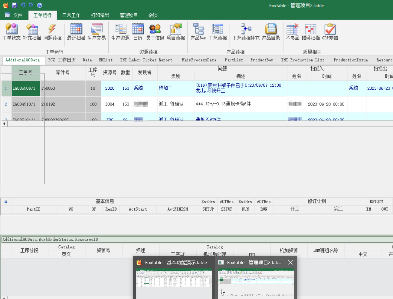

我想开发一个管理系统,目前将基本数据导入后已经有130M左右数据了, 我使用的是内部表, 因此我想在启动项目时关闭加载数据表,而待我需要时进行动态加载,但不知道怎么回事,在每次启动后总是死机,虽然是按我的要求加载了部分数据,我贴个图如上.
此外,我制作了1个窗口,上半部分是主表,下半部分是2个关联表之一,但在启动后却出现了2个关联表均存在,感觉像没有启用主窗口似得.
今日尝试了很长时间,仍然没有奏效,请给与帮助,谢谢!

可能原因:
1、加载了过多数据
2、表关联过多,数据多导致表达式列计算慢
3、有重置列操作
建议改为使用外部数据库:http://www.foxtable.com/webhelp/topics/1420.htm

有点蓝老师,您好,今天早上我更换了1台电脑,出现如下现象:
1 启动后可以看到实际上各工作表加载了2次;
2 加载完了以后电脑屏幕没有任何foxtable信息,大概过了25秒左右就又进入了foxtable 的工作界面了,我也不知道是怎么回事?
能帮我再分析一下吗? 谢谢!
