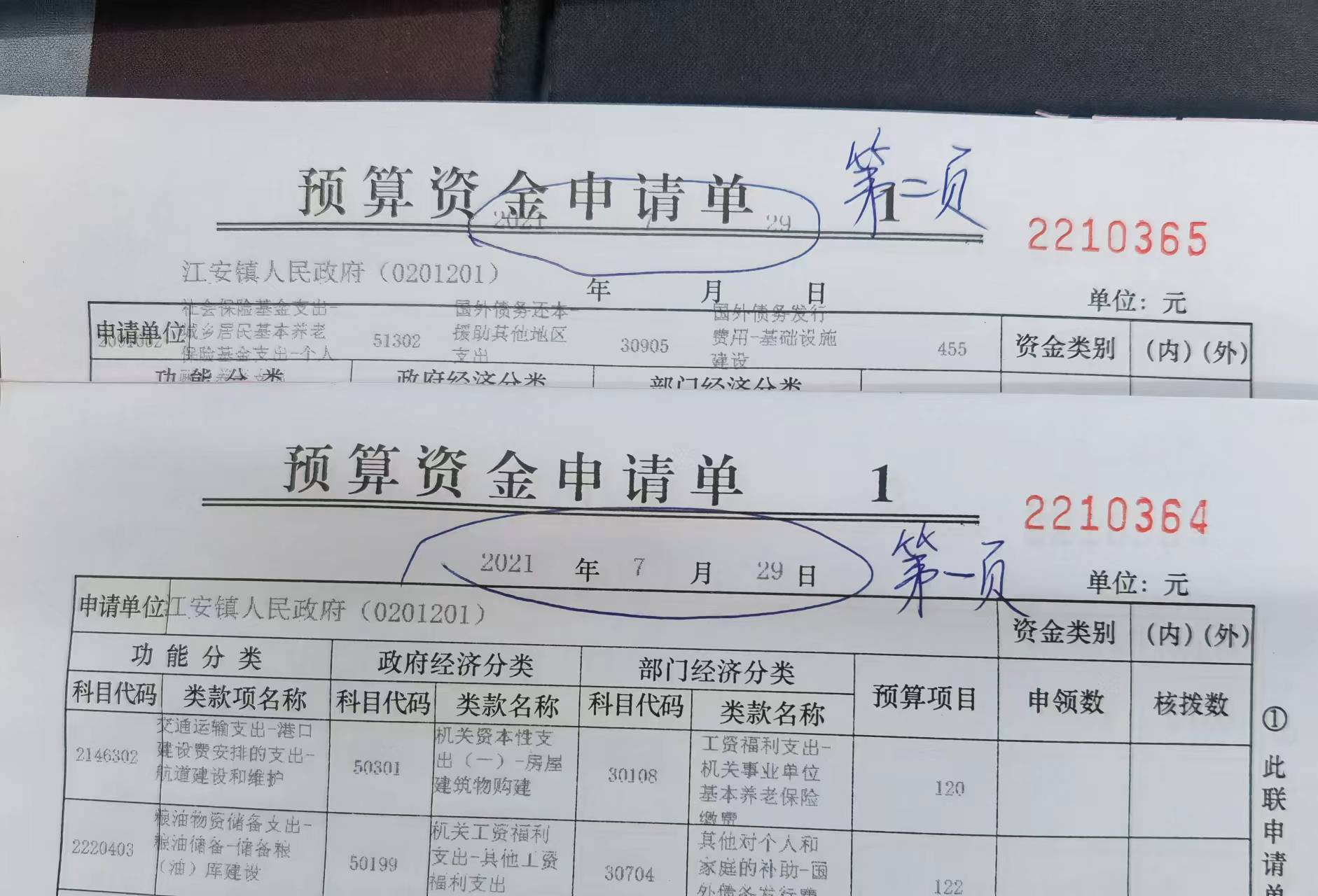

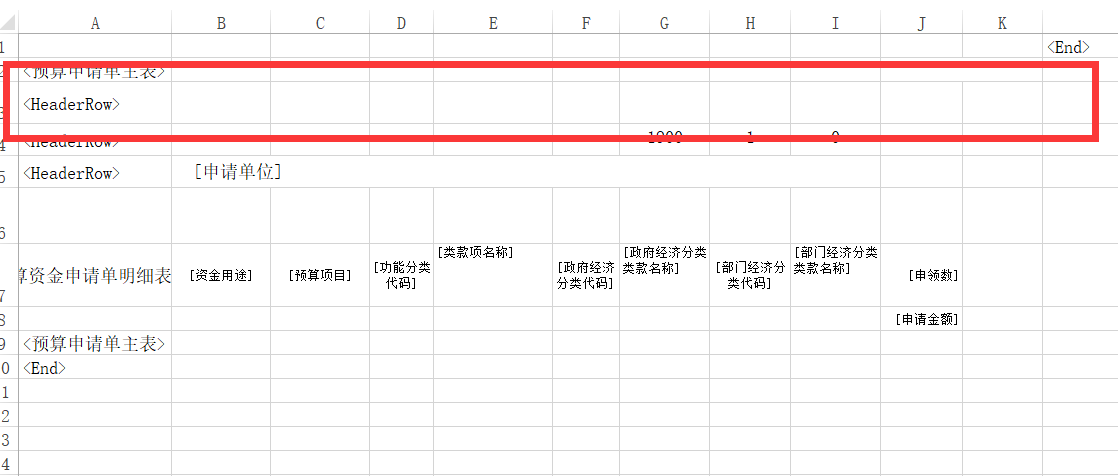

利用<headerRow>打印的EXCEL报表出现这样的问题:第一的表头位置正常,第二页的表头向上偏移很多,怎么设置才能让两页的表头打在同一位置上?我也对”顶端标题行”做了设置,还是不行,请指教,谢谢!

预览报表后,第二页比第一页少了两个空行,请帮忙看下,谢谢!

我想实现:当记录较多时分页套打(每页两条记录),要让每页中<headerRow>间的部分打在同一位置;实际打印后,第一页的表头能正常套打,从第二页开始表头就上移了两行,

execl做套打不好做,建议改为专业报表或者窗口打印。
试试自己调整一下行高位置,插入一个空行调整
然后使用代码生成报表,参考删除第1~2行:http://www.foxtable.com/webhelp/topics/1145.htm
