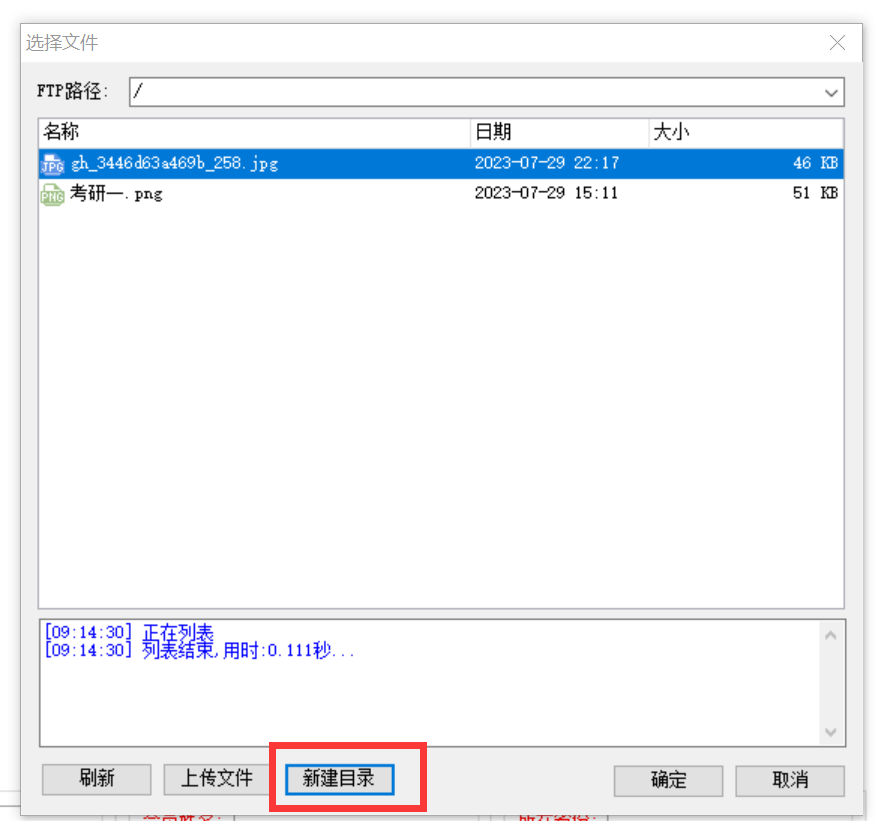

1.PictureViewer能否在上传图片之前,对图片压缩,例如下面代码或其他方式压缩
Dim file As String = "d:\test.jpg"
Dim img As image = getImage(file)
Dim bmp As bitmap
If img.width > 800 Then
    If 800 * (img.height / img.width) > 600 Then
        bmp = new bitmap(img, 800*(600/(800*(img.height/img.width))), 600)
        bmp = new bitmap(img, 800, 800 * (img.height / img.width))
bmp.save("d:\缩略图.jpg")
bmp.Dispose
2.PictureViewer上传时,下图红框里的按钮,能否取消,即:不允许用户新建目录
3.还有其他上传图片到服务器的方式吗?
4.PictureViewer没有事件代码,addfile这样的代码,应该写在哪里?

  发帖心情 Post By:2023/7/30 20:38:00 [只看该作者]
1、只能自己写代码压缩并上传:http://www.foxtable.com/webhelp/topics/1410.htm
2、如果是高级开发版,可以使用ftp权限,限制新建项目:http://www.foxtable.com/webhelp/topics/3251.htm
3、看第1点帮助
4、按钮里

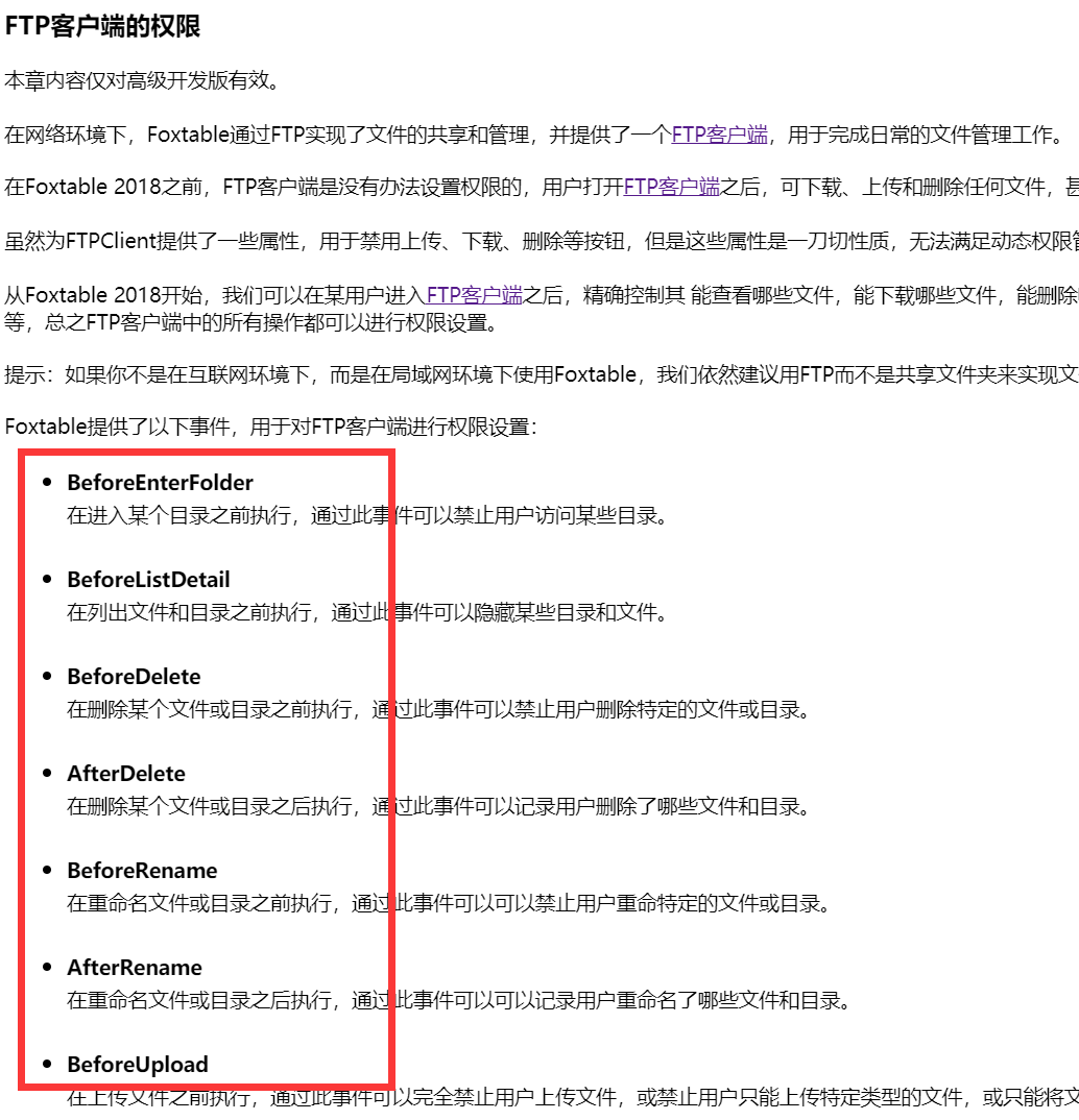

  发帖心情 Post By:2023/7/31 15:24:00 [只看该作者]
FTP客户端,事件代码在哪写?
我是高开2019版,找不到下面的事件在哪
  发帖心情 Post By:2023/7/31 15:28:00 [只看该作者]
菜单的“管理项目”功能区,“网络监视器”

  发帖心情 Post By:2023/7/31 15:40:00 [只看该作者]
我记得,可以用ft创建文件夹的,无奈,实在找不到了
如:BeforeUpload事件中

  发帖心情 Post By:2023/7/31 15:48:00 [只看该作者]
系统自带的ftp客户端,配合上相关事件,挺好用的,所以,不想用ftpclient了图片点击可在新窗口打开查看
我是想问,foxtable代码创建文件夹,而不是手动创建文件夹。

  发帖心情 Post By:2023/7/31 15:57:00 [只看该作者]
zhangjian222200
等级:七尾狐 帖子:1572 积分:11158 威望:0 精华:0 注册:2016/9/12 11:18:00
  发帖心情 Post By:2023/7/31 15:59:00 [只看该作者]
是的,就是这个,我搜索creat,竟然没找到
问题1:能否用在BeforeUpload事件中创建文件夹?
问题2:上传之前,在代码里压缩图片,应该也是可以的吧?
  发帖心情 Post By:2023/7/31 16:17:00 [只看该作者]
1、8楼的帮助是创建本机文件夹的,不是ftp文件夹。可以在BeforeUpload事件用
2、不可以,这些事件触发的时候上传的操作已经开始了,文件已经确定,无法更改。要压缩后在上传只能使用FtpClient
