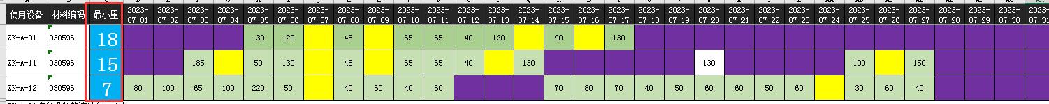

老师,我把在临时表中统计连续两天没值累积的停机天数,如图1,请帮忙看看,谢谢

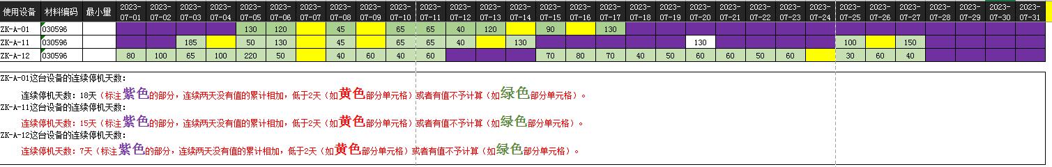

ZK-A-01这台设备的连续停机天数:
     连续停机天数:18天(标注紫色的部分,连续两天没有值的累计相加,低于2天(如黄色部分单元格)或者有值不予计算(如绿色部分单元格)。
ZK-A-11这台设备的连续停机天数:
     连续停机天数:15天(标注紫色的部分,连续两天没有值的累计相加,低于2天(如黄色部分单元格)或者有值不予计算(如绿色部分单元格)。
ZK-A-12这台设备的连续停机天数:
     连续停机天数:7天(标注紫色的部分,连续两天没有值的累计相加,低于2天(如黄色部分单元格)或者有值不予计算(如绿色部分单元格)。

老师,我累积的天数能填写到临时表的最小量里面吗?连续两天的空白值累积相加,小于2天的不予累积
  发帖心情 Post By:2023/7/31 14:49:00 [只看该作者]
遍历所有行处理

老师,我这个每日日期是变动的,帮助里的有点看不明白,怎么能和实际的连贯起来呢
  发帖心情 Post By:2023/7/31 16:47:00 [只看该作者]
参考这里遍历获取当月日期的方法:http://www.foxtable.com/bbs/dispbbs.asp?BoardID=2&ID=187590&skin=0

  发帖心情 Post By:2023/7/31 17:05:00 [只看该作者]
老师,要达到3楼的功能还是无从下手,能帮忙看看吗?2楼的代码只统计的最大的连续停机天数
[此贴子已经被作者于2023/7/31 17:06:00编辑过]
  发帖心情 Post By:2023/7/31 17:09:00 [只看该作者]
把2楼代码套入遍历行里面
