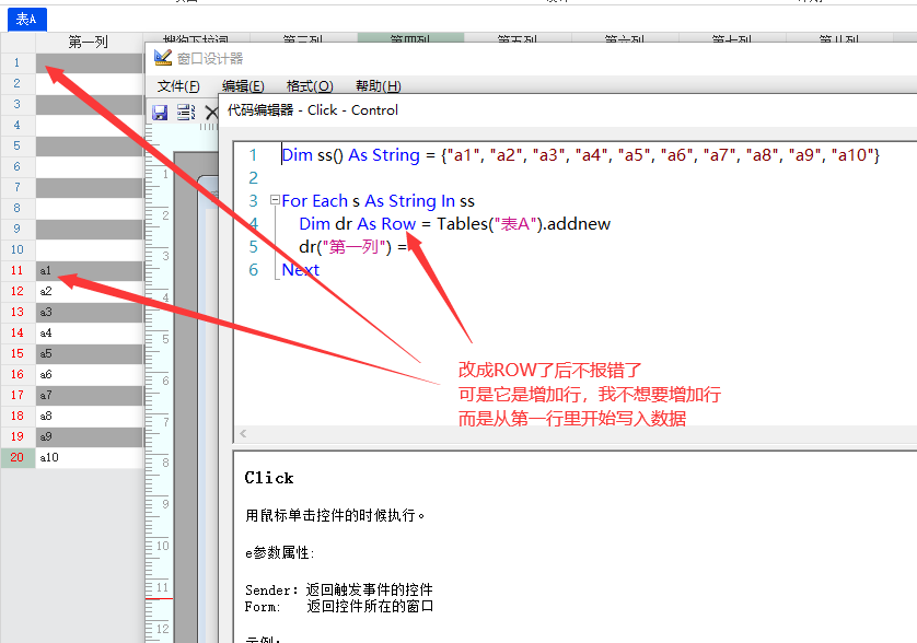

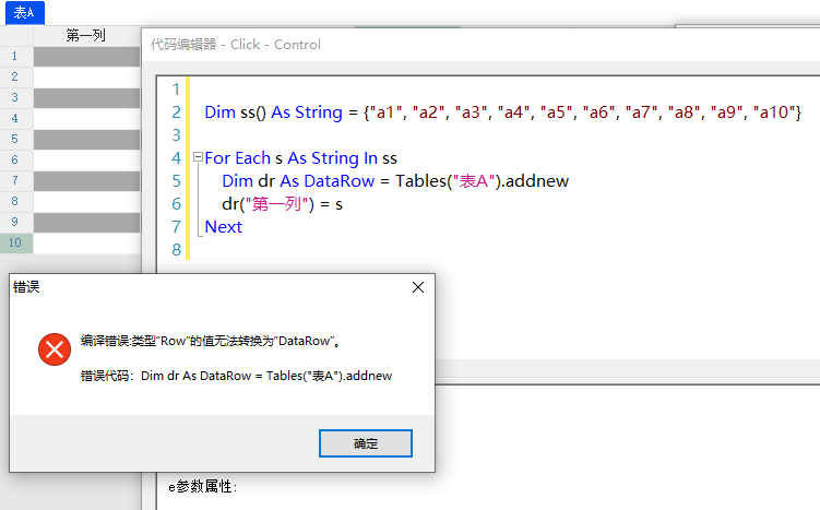

  发帖心情 Post By:2023/8/11 11:13:00 [只看该作者]
老师请问这个报错是什么意思,我是复制您的代码过去的,表名和列名也对应做了修改

  发帖心情 Post By:2023/8/11 11:16:00 [只看该作者]
改了后好了,可是我不想要增加行去写入,而是从第一行开始写入
  发帖心情 Post By:2023/8/11 11:24:00 [只看该作者]
for i as integer = 0 to ss.length - 1
tables("表A").rows(i)("第一列") = ss(i)
next
