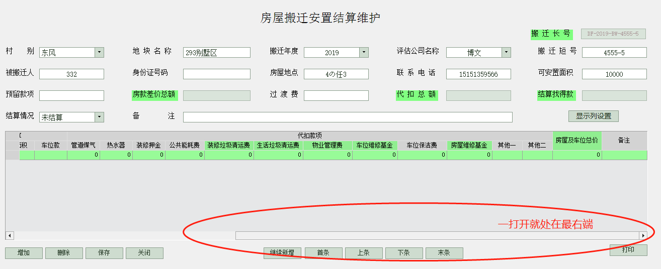

在“结算维护|结算新增”窗体中,关于关联子表的4个问题想请教一下:
1、打开“结算新增”后,没有输入任何数据,明细表中却出现了数据?
2、子表的部分字段的列宽已设为零值,为啥还能看到这些字段(只显示字段中的第一个字)?想让这些字段完全看不到,如何设置?
3、窗体打开后,子表就默认显示其右端,怎么设置能让子表默认显示出其左端?

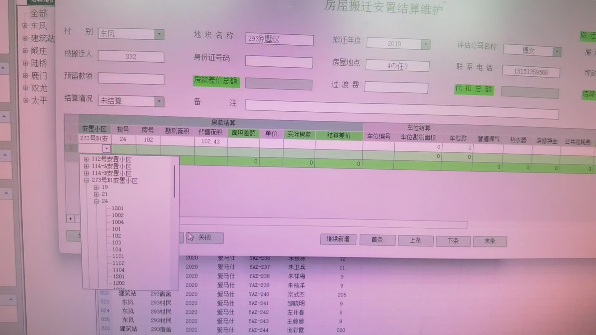

4、子表中的“安置小区”、“车位编号”两列都是通过列属性设置的目录树,选择节点输入后,目录树就一直展开着,如何设置才能使这两个目录树在选择输入后自动将节点收起?

对于第3点:增加明细时 ,我习惯是从左向右输入数据,但是我一打开窗体后,每次都要先将表格左移,才可操作,有点不方便,与老师建议的情形有点不一样;
对于第4点:我是想在同一窗体中增加完一条明细后接着增加第二条明细时,点击目录树时收着的就行了,我测试后还是一样

3、添加e.Table.Focus没有作用?

第四点:

在“增加”的单击事件中添加e.Table.Focus后,提示:未知编译错误
  发帖心情 Post By:2023/8/31 20:00:00 [只看该作者]
3、仔细看别人帖的说明咯,是在表格 AfterScroll 事件中设置代码。
如果还不行,到窗口afterload事件:
tables("结算主表.结算明细表").select(0,0)
4、我理解错了,以为是下拉窗口不能收起。目录树展开这个没有办法控制,因为是整个列共用的。
