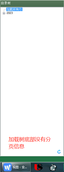

如图
内置加载树的分页问题

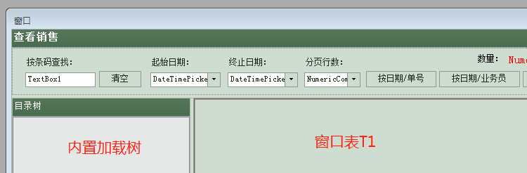

在窗口中插入一个LoadTree控件和一个表控件
表的select语句为  sele ct *  fr om {销售查看表} where 1=2

窗口另加一个按钮控件, 代码为
Dim DTP1 As WinForm.DateTimePicker = e.Form.Controls("DateTimePicker1")
Dim DTP2 As WinForm.DateTimePicker = e.Form.Controls("DateTimePicker2")
Dim NC1 As WinForm.NumericComboBox = e.Form.Controls("NumericComboBox1")
Dim d1 As Date = DTP1.Value  '开始日期
Dim d2 As Date = DTP2.Value  '终止日期
Dim hs As Integer = NC1.Value  '加载行数
Dim T1 As Table = e.Form.Controls("Table1").Table
Dim trv As WinForm.LoadTree = e.F orm.Controls("LoadTree1")
trv.Build(T1,"日期 YMD|单号", hs, "日期 >= '" & d1 & "' and 日期 <= '" & d2 & "' and 店铺 = '" & User.Name & "'")
由于数据来自于两个表,分页有问题
请问如何改写创建视图代码以解决分页问题?

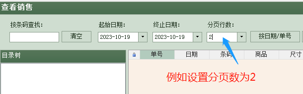

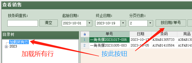

截图顺序为企业微信_1 ,_2,_3

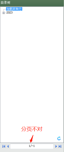

接前几楼,分页信息出来了,分页数还是设置为2,但是分页信息不对
  发帖心情 Post By:2023/10/19 15:26:00 [只看该作者]
应该是个bug。已反馈
