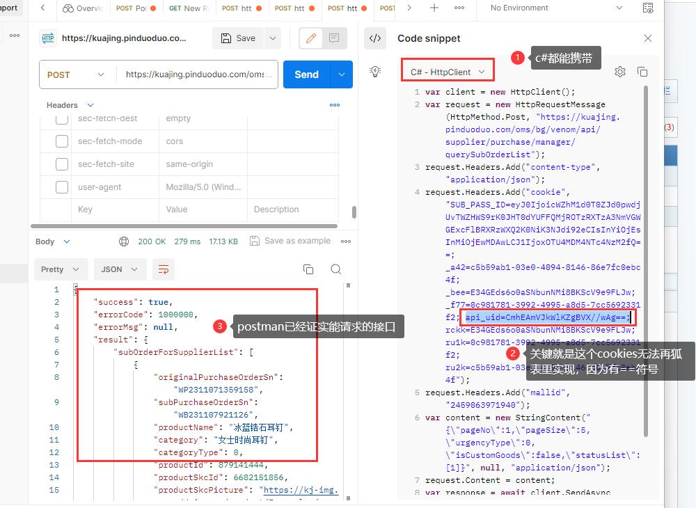

httpclient里如何携带==特殊符号的cookie呢?抓包发现,被强行改了,但是postman又可以直接发送==符号  发帖心情 Post By:2023/11/7 16:36:00 [只看该作者]
我想从某个电商平台的接口获取数据,在postman里已经调试通了,但是在狐表不行,因为发现狐表cookies无法添加特殊符号
我在postman 还有c#里,都看过能携带 ==符号
狐表里以下代码是不行的

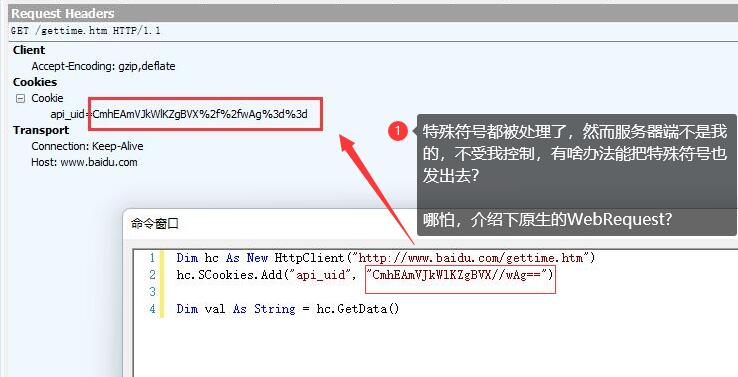

htc.SCookies.Add("api_uid","CmhEAmVJkWlKZgBVX//wAg==")
也不能htc.Headers.Add("cookie","api_uid=CmhEAmVJkWlKZgBVX//wAg==")
在抓包里都看到,狐表发送的==符号被强行改编码了,但是postman的就不会被处理,有什么办法吗?

  发帖心情 Post By:2023/11/7 16:49:00 [只看该作者]

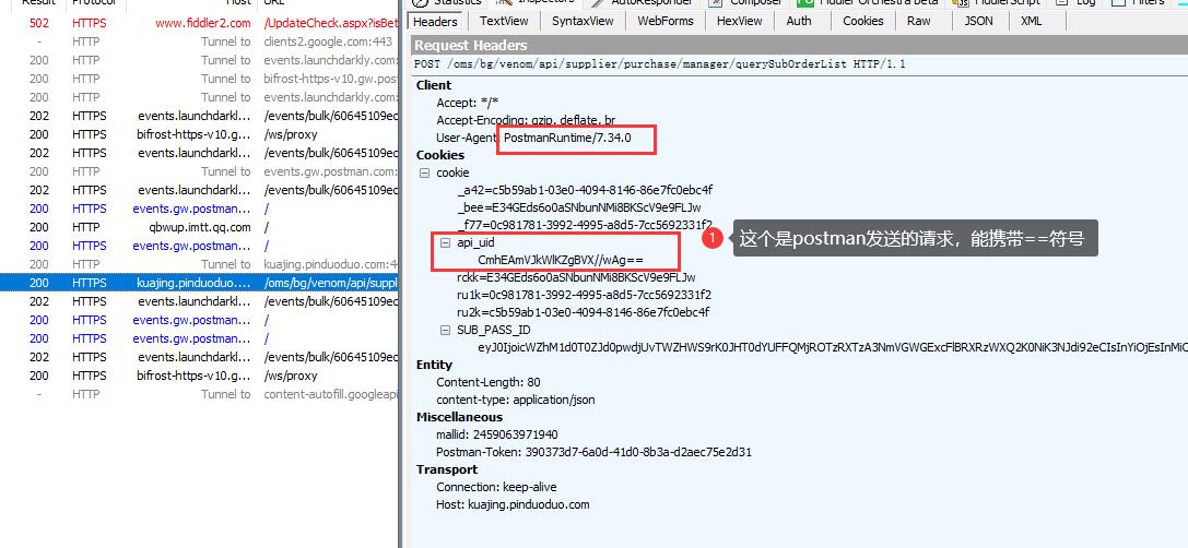

我试过url编码还html编码,在抓包里,都能看到,不是原来的==,对方后端不认,当做是异常,不给我返回数据
chen37280600
  发帖心情 Post By:2023/11/7 16:51:00 [只看该作者]
我试过在postman里生成 php、c#、python,这些语言,都能直接在cookies里写==符号

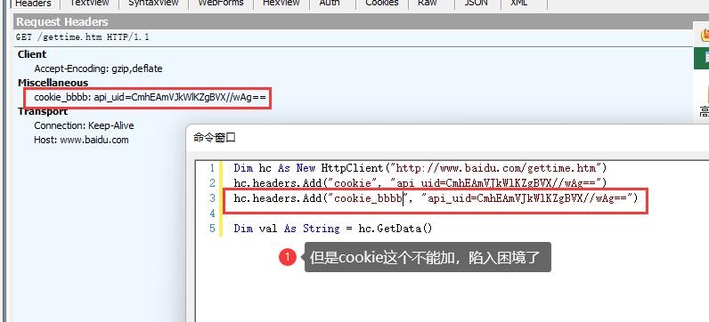

  发帖心情 Post By:2023/11/7 16:58:00 [只看该作者]
试试使用Headers添加。如果不行建议还是使用.net的httpclient了
chen37280600
  发帖心情 Post By:2023/11/7 17:26:00 [只看该作者]
htc.Headers.Add,是不能添加名字为 cookie 的参数的
最好最直观当时是headers里加,但是狐表的不行,无奈

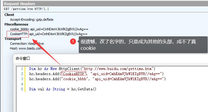

  发帖心情 Post By:2023/11/7 17:31:00 [只看该作者]
试试
hc.Headers.Add("CookieHTTP","CmhEAmVJkWlKZgBVX//wAg==")
