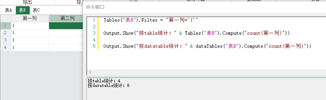

绝对不可能都一样,不要使用好像这种字眼,请认真测试
table.compute是按加载后已筛选的数据做统计
datatable.compute是按已加载的全部数据做统计
按此在新窗口浏览图片
