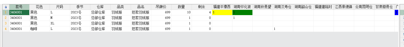

具体如图:
1.福建三明店,34001黑色M码,进1件,销售1件,库存为0,需补货1件,标记为红色(不可修改)
2.福建厦门店,34001白色S码,进4件,销售3件,库存1件,需补货1件,标记为绿色(后期如果需要调整,可调整)
以上两个分配方法写在不同的逻辑里,但是因为都是补货1件,需要怎么写,才可以标记不同的颜色

  发帖心情 Post By:2023/12/13 20:14:00 [显示全部帖子]
以下是引用有点蓝在2023/12/12 17:11:00的发言:
在生成表后添加:http://www.foxtable.com/webhelp/topics/1579.htm,比如
Tables("窗口1_table1").fill(..........
DataTables("窗口1_table1").AddUserStyle("样式1"Color.RedColor.White)
按此在新窗口浏览图片
只有选定该行,才会有颜色,其他行没颜色,
然后鼠标点击其他行,颜色就出现了
