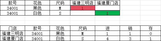

具体如图:
1.福建三明店,34001黑色M码,进1件,销售1件,库存为0,需补货1件,标记为红色(不可修改)
2.福建厦门店,34001白色S码,进4件,销售3件,库存1件,需补货1件,标记为绿色(后期如果需要调整,可调整)
以上两个分配方法写在不同的逻辑里,但是因为都是补货1件,需要怎么写,才可以标记不同的颜色
  发帖心情 Post By:2023/12/12 13:54:00 [只看该作者]
这是2个表?标颜色的是一个表,然后库存还要到另外一个表查?
然后库存不足的情况下,库存为0的标记为红色,库存>0的标记为绿色?

  发帖心情 Post By:2023/12/12 14:04:00 [只看该作者]
以下是引用有点蓝在2023/12/12 13:54:00的发言:
两个表,标颜色的是一个表,然后要去另外一个表查询是否库存不足,库存为0的标记红色,库存大于0标记绿色,就是这个逻辑
  发帖心情 Post By:2023/12/12 14:16:00 [只看该作者]
select case e.col.name
case "款号","花色","尺码" '不是门店的列名都放到这里
case else
dim kc as double =  tables("库存").compute("sum(存)","门店='" & e.col.name & "' and 款号='" & e.row("款号") & "'")
if e.row(e.col.name) > kc
if kc > 0 then
e.style = "绿色"
else
e.style = "红色"
end if
end if
end select

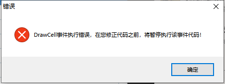

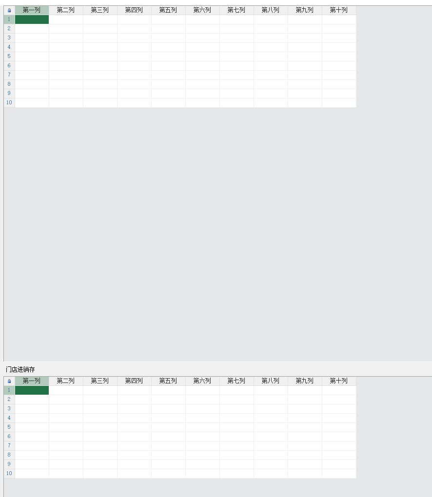

初始化打开时空的表格,是没有列的
  发帖心情 Post By:2023/12/12 15:13:00 [只看该作者]
自己加代码判断一下咯,比如有款号列再执行其它代码
