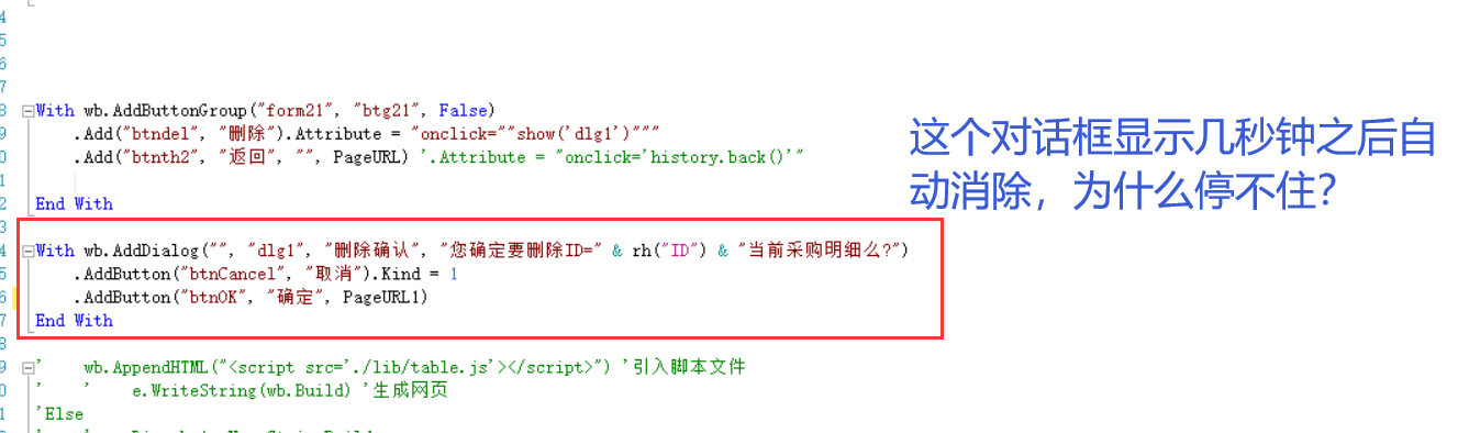

[求助]使用Dialog对话框为什么一闪即逝?  发帖心情 Post By:2024/1/2 21:32:00 [只看该作者]
  发帖心情 Post By:2024/1/2 21:57:00 [只看该作者]
贴出页面完整代码看看。
另外打开浏览器开发者工具,看有没有提示什么错误

  发帖心情 Post By:2024/1/3 6:09:00 [只看该作者]
浏览器错误:GET http://127.0.0.1:8000/cgdd_cgmx.htm?page=0&key=142 404 (foxtable web server has started(error 404))
这就是Key返回错误导致的,程序里的返回检查都是对的。找不到e.GetValues.ContainsKey("deloid") 这个字段。删除没有成功!

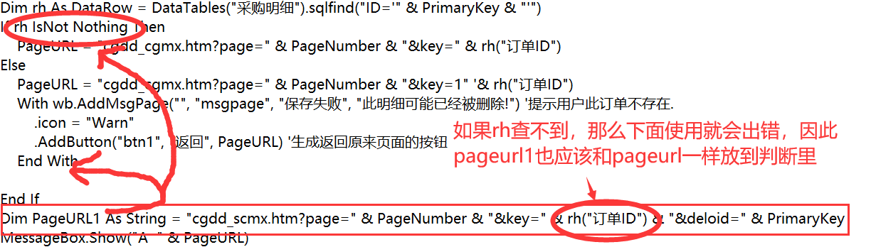

  发帖心情 Post By:2024/1/3 8:41:00 [只看该作者]
With wb.AddButtonGroup("form21", "btg21", False)
    .Add("btndel", "删除""button").Attribute = "onclick=""show('dlg11')"""
    .Add("btnth2", "返回", "", PageURL) '.Attribute = "onclick='history.back()'"
End With
另外
还有如果rh是查不到的,后面的删除按钮也就不应该显示,这样才够严谨
[此贴子已经被作者于2024/1/3 8:41:41编辑过]

  发帖心情 Post By:2024/1/3 9:00:00 [只看该作者]
这是一个问题,纠正了。但实际上rh是可以查到的!问题还存在,请老师再看看!谢谢
  发帖心情 Post By:2024/1/3 9:02:00 [只看该作者]
加上"button",如果还有问题,请上传实例测试
