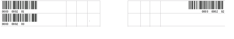

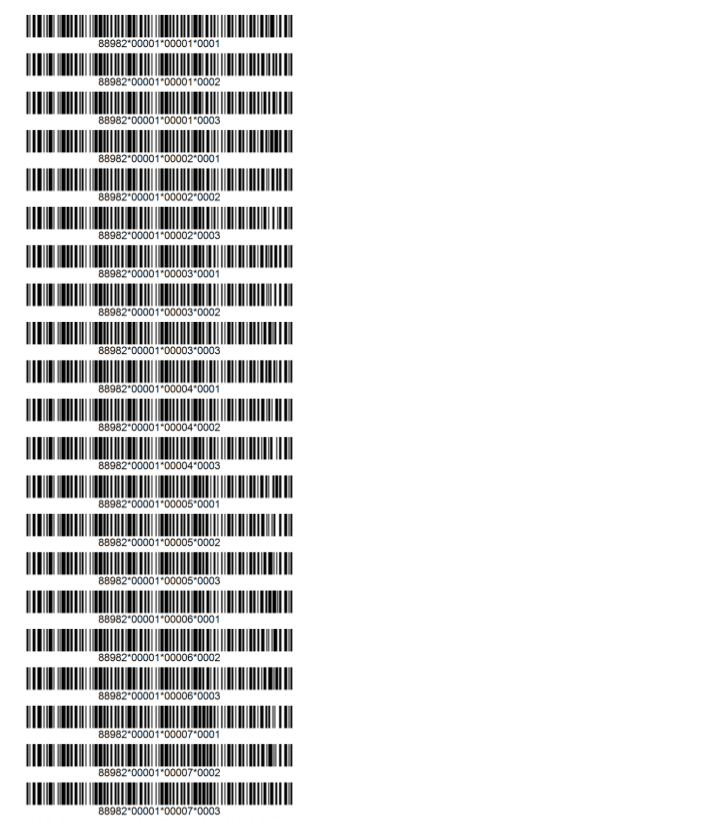

                  想跟这个样本
                      这是我打的条码
请老师指教!!!
谢谢!!!

  发帖心情 Post By:2024/1/18 10:41:00 [只看该作者]
现在的代码有什么问题,生成的是什么效果?
最终需要的是什么效果?画图说明一下
