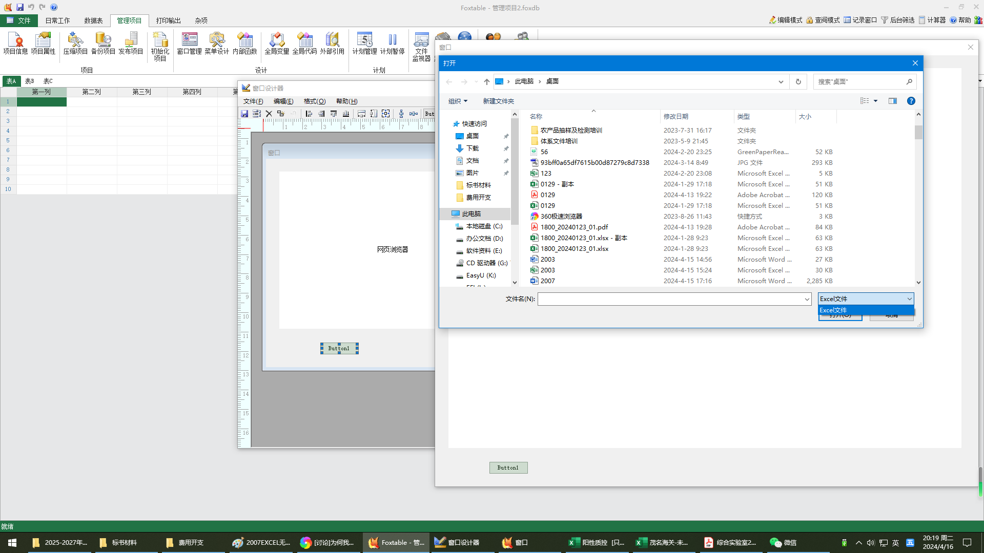

  发帖心情 Post By:2024/4/16 15:41:00 [显示全部帖子]
飞天狐
等级:幼狐 帖子:85 积分:639 威望:0 精华:0 注册:2023/1/25 21:23:00
  发帖心情 Post By:2024/4/16 15:42:00 [显示全部帖子]
如上图,过滤的是Word文档,但是能够看到其它的文件。
