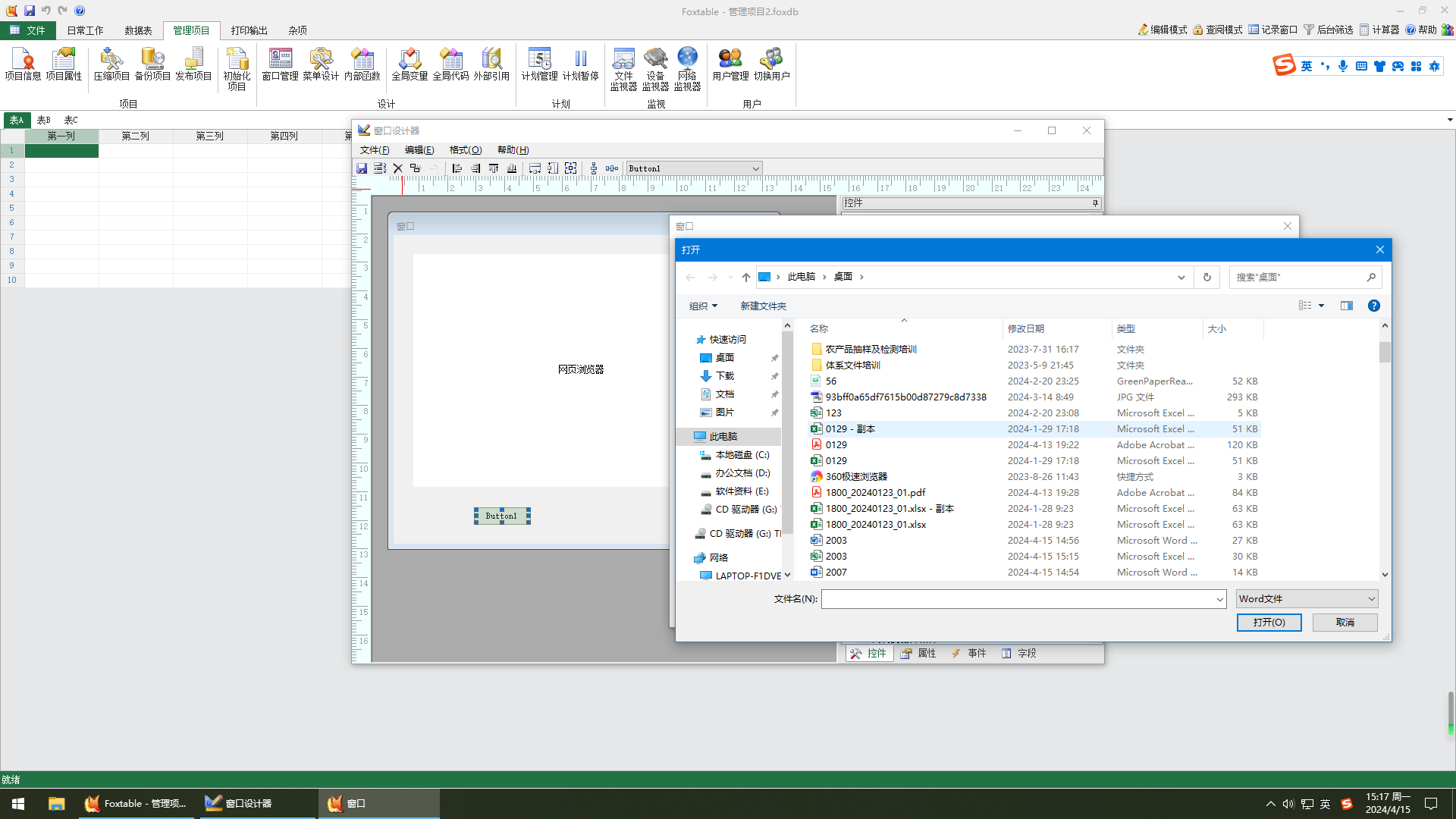

最近想搞个在线文档管理系统,可以实现在线浏览和编辑的功能,在学习FOXTABLE控件的帮助时,没有发现专门用于浏览或编辑文件的控件,只介绍了用WebBrowser控件,我尝试了下,相关代码如下(编写在一个按钮的单击事件中):
Dim flg As New OpenFileDialog
Dim WB As WinForm.WebBrowser = e.Form.Controls("WebBrowser1")
flg.Filter = "Excel文件|*.xls|Word文件|*.doc|PDF文件|*.PDF|jpg文件|*.jpg|TIF文件|*.tif"
If flg.ShowDialog = DialogResult.OK Then
    WB.OfficeToolBar=True
    WB.Address = flg.FileName
实际测试过程中发现:
1.Filter属性设置了文件过滤条件,但在系统中选择文件时,不是这些文件类型的文件也可以看到和选择,这是怎么回事?

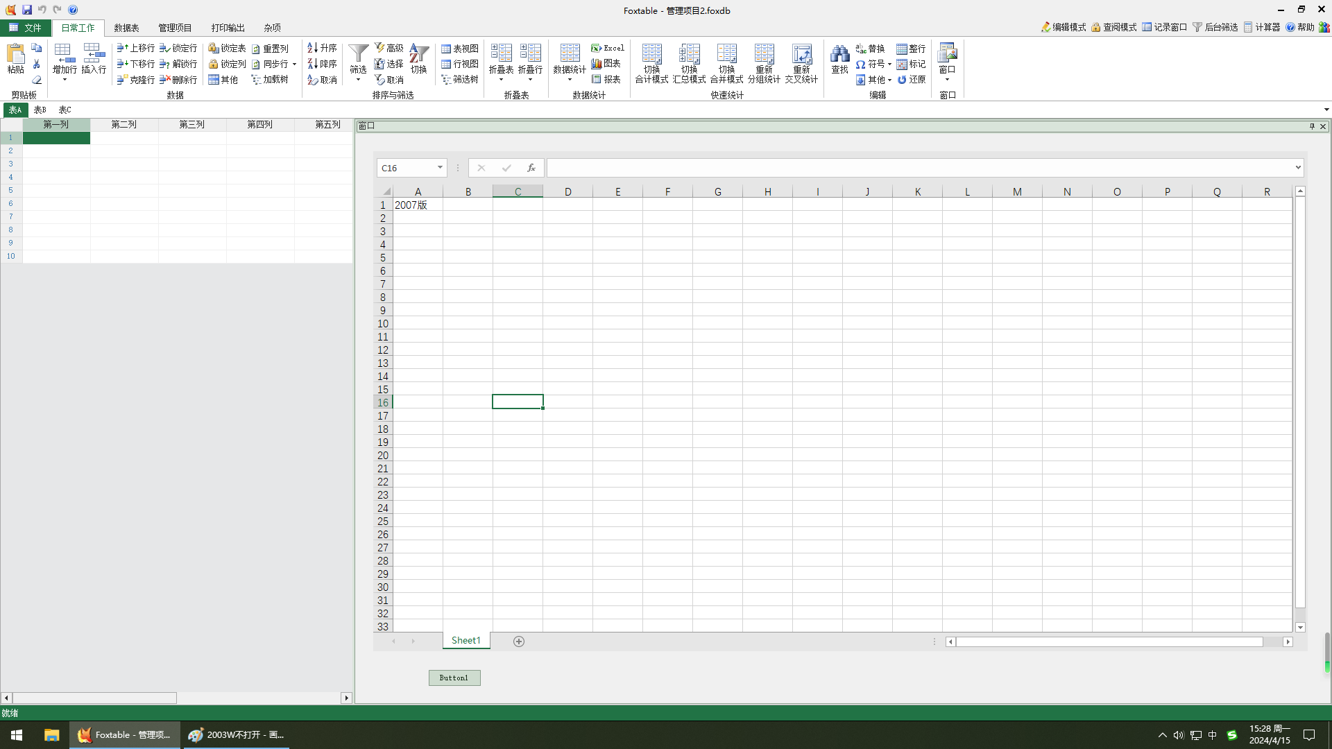

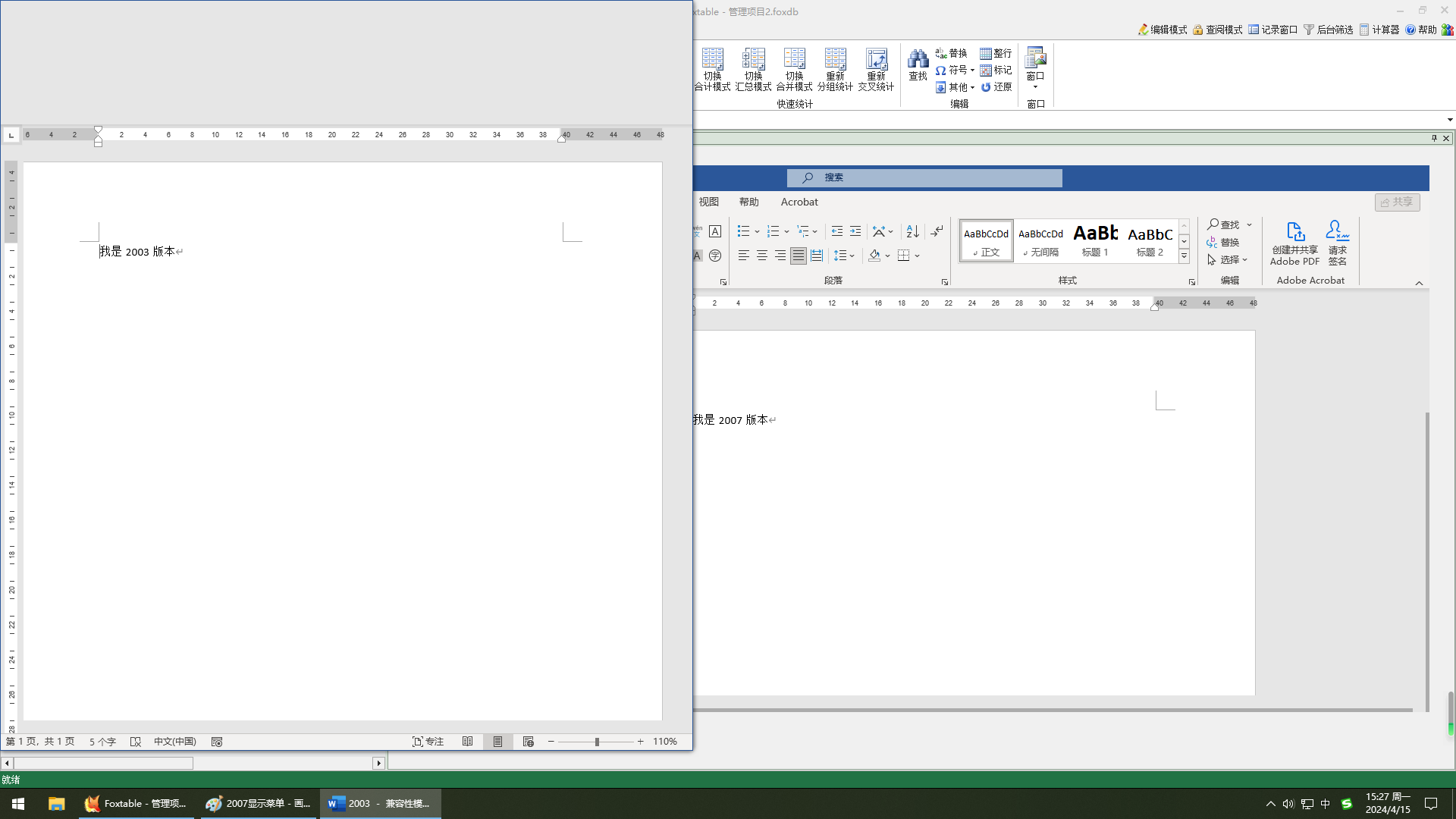

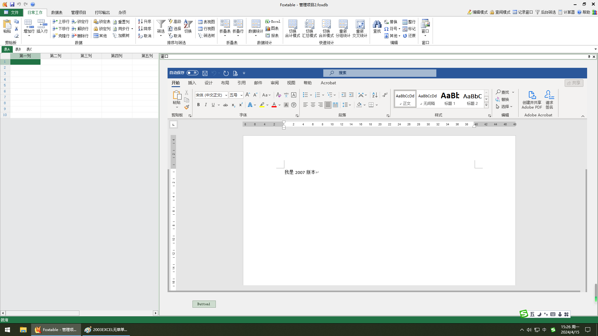

office.reg注册后可以在WebBrower中正常显示Office文档了,但又出现了一些奇怪的问题:
1.Word2003还是不能在WebBrower中显示(单独打开),其它的都可以包括EXCEL2003,WORD2007,EXCEL2007和图片文件都可以。
2.设置OfficeToolBar = true,EXCEL2003 和EXCEL2007无法显示菜单和工具栏,开始EXCEL2007是可以的,后来将OfficeToolBar设置为false,再设置回ture就不行,不知道是为什么?

  发帖心情 Post By:2024/4/15 23:16:00 [只看该作者]
3.设置OfficeToolBar = false ,word 2007依然显示菜单和工具栏。

  发帖心情 Post By:2024/4/15 23:28:00 [只看该作者]
这些都没有办法的,因为完全依赖office自身的组件。浏览器控件只能做一些简单的预览,不要期待能够拥有完整的office功能
电脑不要安装多个版本的office。2003太老了建议不要使用。
