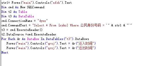

[求助]sql临时表  发帖心情 Post By:2024/4/21 16:36:00 [只看该作者]
这是没有实体的时间明,想通过查询建立 临时表,然后把数据赋值到相应的控件中,为什么执行失败
  发帖心情 Post By:2024/4/21 22:27:00 [只看该作者]
因为t2只是定义了一个空变量,这个变量对应的表格并不存在。
如果只是为了取值给控件赋值,不需要保留表格的数据,应该这样
dim dt as datatable = cmd.executereader
for each dr as datarow in dt.datarows
  forms("mian").controls("qrsj").text = dr("迁入时间")

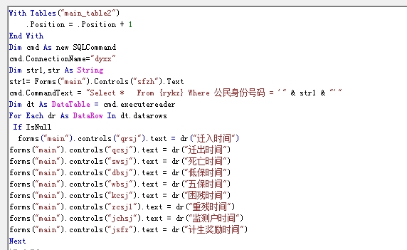

riyuan
等级:一尾狐 帖子:438 积分:3291 威望:0 精华:0 注册:2013/4/9 11:49:00
  发帖心情 Post By:2024/4/22 10:14:00 [只看该作者]
为什么控件赋值不会跟随上一条或下一条的记录变化,显示的记录始终是第一条的
[此贴子已经被作者于2024/4/22 10:14:01编辑过]
  发帖心情 Post By:2024/4/22 10:17:00 [只看该作者]
上一条或下一条是怎么做的?
riyuan
  发帖心情 Post By:2024/4/22 10:32:00 [只看该作者]
就是在之前的代码上加了一句
With Tables("main_table2")
    .Position = .Position + 1
End With

  发帖心情 Post By:2024/4/22 10:53:00 [只看该作者]
请上传实例说明

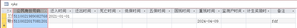

riyuan
  发帖心情 Post By:2024/4/22 17:09:00 [只看该作者]
图一和图二是两个表,想通过查询取值给控件赋值,不需要保留表格的数据,为什么单击下一条的时候 ,控件内容为自动变化
  发帖心情 Post By:2024/4/22 17:11:00 [只看该作者]
看不出什么,请上传实例测试
