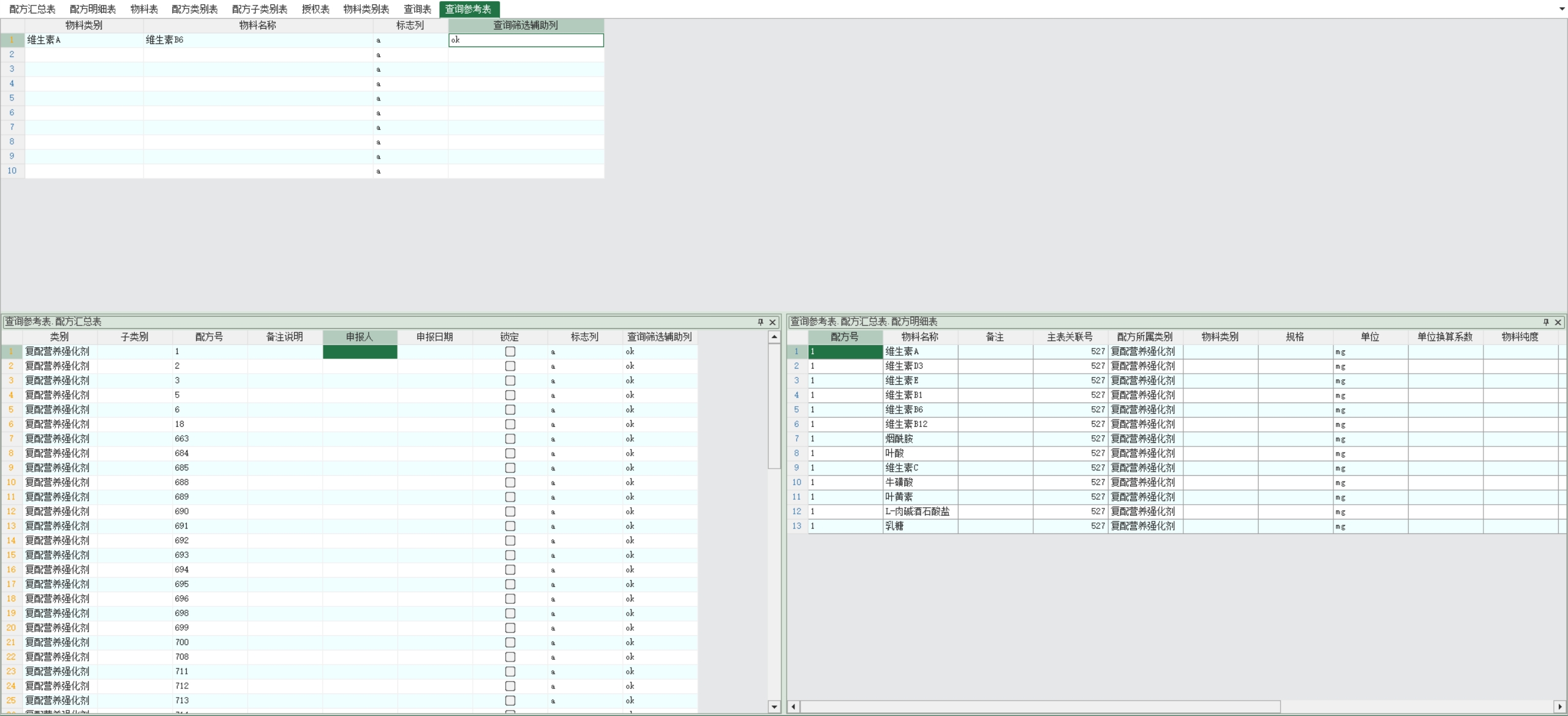

我希望在查询参考表(物料名称)列选择一个物料后,在查询参考表.配方汇总表筛选出部分行,筛选规则是在查询参考表.配方汇总表.配方明细表中包含有查询参考表的物料名称列刚刚选定的这行物料,还有,如果查询参考表的物料名称列添加了多行物料,依然可以检索查询参考表.配方汇总表.配方明细表是否包含这些物料,如果有,同样可以在查询参考表.配方汇总表中筛选出来,不知是否阐述清楚,请帮忙指导,谢谢!

在附件中上传了一个比较清楚的示意图,只是不知是否上传成功,帖子中发了一个小图,清晰的大图直接上传会提示过大

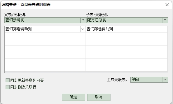

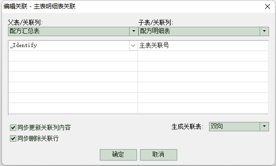

关联关系如图,DataTables("配方汇总表").ReplaceFor("查询筛选辅助列", "ok","关联列 in ('" & DataTables("配方明细表").GetComboListString("关联列",Filter).replace("|","','") & "')") 这行代码中关联列应如何填写

如图

这样对吗?
DataTables("配方汇总表").ReplaceFor("查询筛选辅助列", "ok", "_Identify in ('" & DataTables("配方明细表").GetComboListString("主表关联号", Filter).replace("|", "','") & "')")
