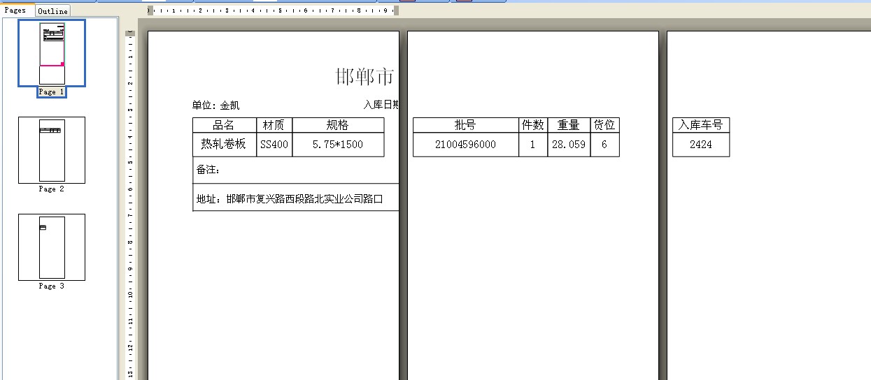

之前在激光打印机是可以打出来东西的,但是换针式打印机就是空白了(打印机正常)
预览也是没有问题
大家帮我看看,今天为了打piao专门买的打印机呀图片点击可在新窗口打开查看

同样的机器 同样的纸 WORD打出来的没问题
这个问题仍然没有解决图片点击可在新窗口打开查看

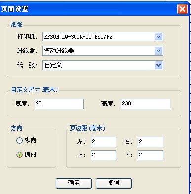

哦 可能是页面设置的问题,默认A4纸可以打印,但是好像小于100高度的纸就空白的。而且设置100的话没法识别横向纵向,出来的效果都是纵向的。
使用A4纸可以横向输出。但是我们的piao是92高,应该怎么办呢?总不能输出A4的长度然后再退回重新打吧?

  发帖心情 Post By:2012/5/3 10:19:00 [显示全部帖子]
我这样设置,预览的时候还是这样。另外老大 doc.AutoRotate = False  在哪里  放到打印按钮里面?

--  作者:程兴刚
应该是宽度210,高度100mm,您再试一试!
谢谢您的帮助 ,这样还是我7楼说的 横向纵向都没法识别
出来的都是纵向的

  发帖心情 Post By:2012/5/3 12:21:00 [显示全部帖子]
刚刚已经用上了,只是一张一退麻烦点而已。
打印按钮我加了这个代码
e.Form.Page.Width = 230
e.Form.Page.Height = 90
Dim doc As PrintDoc = e.Form.GernatePrintDoc()
doc.AutoRotate = False '禁止自动旋转打印内容
doc.Print()
