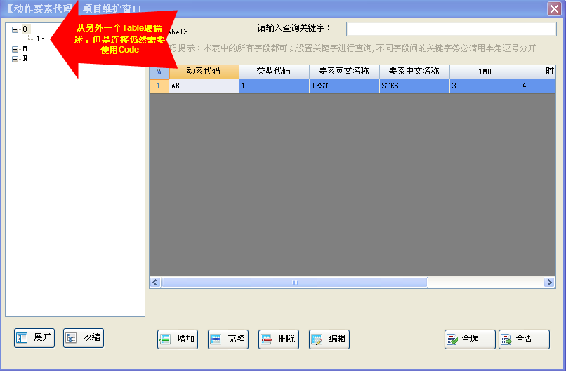

我想在窗口中实现目录树。
左边的目录树是从TABLE1中生成的,但是我使用的字段是CODE字段,我想要他显示为描述DESC的字段怎么实现呀。
我使用CODE字段的原因是因为我需要这个CODE去连接右边的那个表的(Table2)
图片点击可在新窗口打开查看此主题相关图片如下:2012-5-3 9-57-05.png
  发帖心情 Post By:2012/5/3 10:33:00 [只看该作者]
生成目录树之后,遍历所有节点,从另一个Table找出对应的行,将节点的Text属性设置为从此行的描述,这样节点的Name属性还是Code,Text属性就是从另一个表取得的描述。
