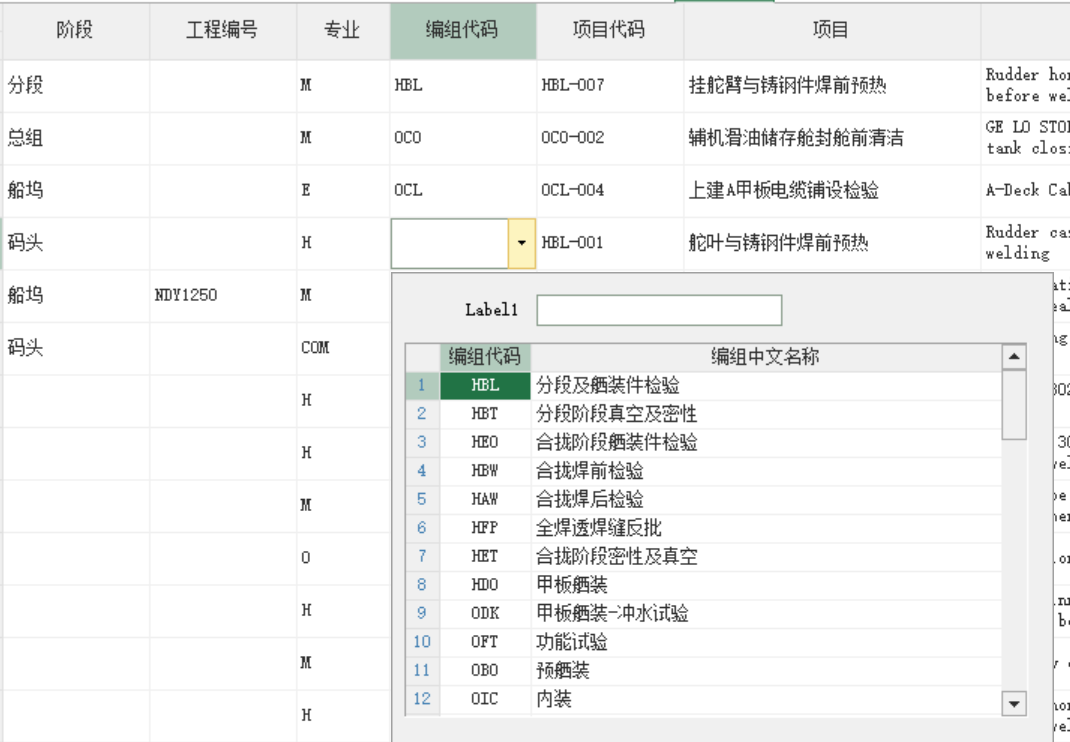

如图,下拉窗口表的doubleclick事件中代码:
Dim tbl As Table = Tables("编组编码下拉_Table1")
If tbl.Current IsNot Nothing Then
    Tables("检验记录").Current("编组代码") = tbl.Current("编组代码")
Forms("编组编码下拉").Close()

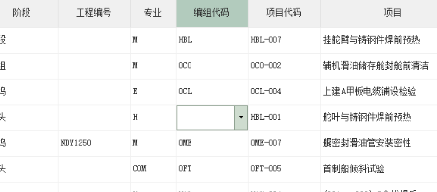

但是双击后,在“检验记录”表中没有值输入,仍为空白,下拉窗口已关闭,光标进入要输入的单无格中
是少了什么语句吗?但是与帮助文件比对,好像没有少

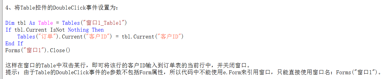

我是参照的录入界面一中的doubleclick
直接从表格中下拉的窗口,没有用dropdownbox
