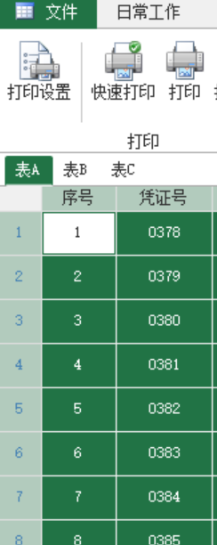

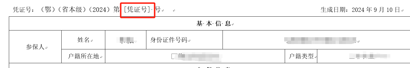

  发帖心情 Post By:2024/9/4 13:58:00 [只看该作者]
如图所示,设置了引用了的,但是生成报表就是第一张表有这个,第二张表开始就不显示了

  发帖心情 Post By:2024/9/6 15:05:00 [只看该作者]
我做了一个统计表,然后通过设计模板功能添加模板进行了关联,然后在报表管理功能哪里添加了报表,然后批量生成报表的时候,就第一个人的凭证号就引用出来了,然后后面几个人就其他信息(如姓名/时间)都引用了就是凭证号这个引用不成功。

  发帖心情 Post By:2024/9/14 10:10:00 [只看该作者]
不要在模板里添加任何水印,图片等形状。模板仅支持纯文字+表格,图片要使用帮助提供的方法引用。另外不要使用wps等编辑模板。
使用word新建一个文档,然后重头设计模板,注意不要从旧模板复制任何带格式的内容到新模板里
