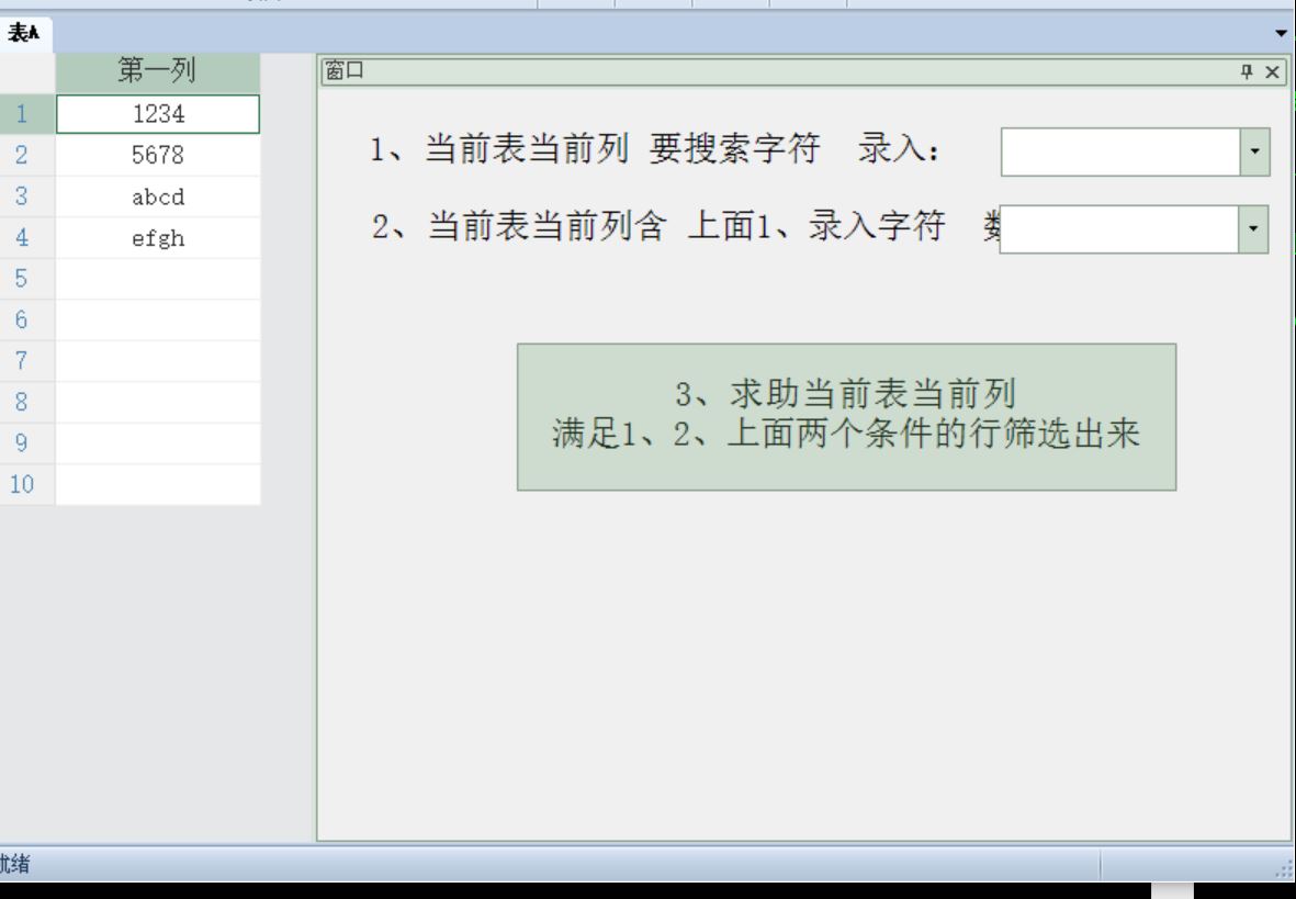

[求助]窗口筛选  发帖心情 Post By:2024/8/29 10:13:00 [只看该作者]
图片点击可在新窗口打开查看点击浏览该文件:窗口筛选.foxdb
  发帖心情 Post By:2024/8/29 10:23:00 [只看该作者]
185723664
等级:幼狐 帖子:123 积分:1104 威望:0 精华:0 注册:2023/6/18 23:26:00
回复:(有点蓝)参考:http://www.foxtable.com/webh...  发帖心情 Post By:2024/8/29 11:27:00 [只看该作者]
蓝大师,按上楼写的下面代码不是想要的效果
Dim Filter As String
With e.Form.Controls("ComboBox1")
    If .Value IsNot Nothing Then
        Filter = "第一列 = '" & .Value & "'"
End With
If Filter > "" Then
    Tables("表A").Filter = Filter
想实现,如图,
先操作:
1、录入abc
2、数量 1
3、按钮代码满足第一列行筛查条件有3种情况
1、 含a,不含 bc
2、含b,不含 ac
3、含c,不含 ab
不懂如何实现动态取 含的数量、不含的数量

  发帖心情 Post By:2024/8/29 11:30:00 [只看该作者]
没看懂,举例说明一下
185723664
回复:(有点蓝)没看懂,举例说明一下  发帖心情 Post By:2024/8/29 11:38:00 [只看该作者]
要实现效果实例操作1:
1、ComboBox1  录入abc
2、 ComboBox2 录入 数量 1
3.1    含a,不含 bc
3.2    含b,不含 ac
3.3    含c,不含 ab
要实现效果实例操作2:
1、ComboBox1  录入abc
2、 ComboBox2 录入 数量 2
3.1    含ab,不含 c
3.2    含bc,不含 a
3.3    含ac,不含 b
        Filter = "第一列 = '" & .Value & "'"     不是要搜索 abc,要搜索 abc 中的 1个或2个或3个字符(数量由ComboBox2里面输入的数量确定
End With
If Filter > "" Then
[此贴子已经被作者于2024/8/29 11:40:48编辑过]

185723664
回复:(有点蓝)参考:http://www.foxtable.com/bbs/...  发帖心情 Post By:2024/8/29 12:47:00 [只看该作者]
蓝大师,上面案例太复杂了
我这边需求没那么复杂
1、录入的 固定  3个字符
2、录入的数量也只有  1  和  2  两种数量
要实现效果实例操作1:
1、ComboBox1  录入abc
3.1    含a,不含 bc
3.2    含b,不含 ac
3.3    含c,不含 ab
要实现效果实例操作2:
1、ComboBox1  录入abc
3.1    含ab,不含 c
3.2    含bc,不含 a
3.3    含ac,不含 b
我想用  left   Right  还有第2个字符 含不含,这样应该就可以了
[此贴子已经被作者于2024/8/29 12:50:31编辑过]
  发帖心情 Post By:2024/8/29 14:01:00 [只看该作者]
举例说明一下,操作2:
1、ComboBox1  录入abc
1楼哪些数据符合条件?
y2287958
等级:狐神 帖子:4875 积分:35395 威望:0 精华:0 注册:2008/8/31 22:44:00
  发帖心情 Post By:2024/8/29 14:10:00 [只看该作者]
3个字符可以重复吗
还有,分顺序吗?例如:bc与cb一样吗
[此贴子已经被作者于2024/8/29 14:11:25编辑过]
185723664
回复:(有点蓝)举例说明一下,操作2:   ...  发帖心情 Post By:2024/8/29 14:38:00 [只看该作者]
蓝大师,第3行  abcd 这一行   含有  1、录入abc    2、abc中的数量  a+b  = 2
