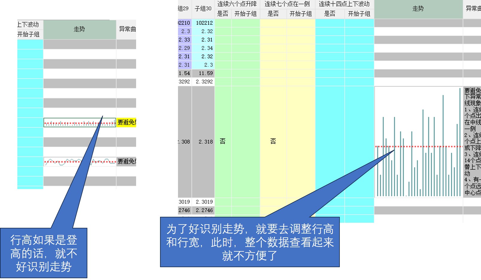

请看附图的问题。那么,可否做成,将鼠标指到走势图,就把此走势图马上放大,从而更容易看呢?谢谢。
  发帖心情 Post By:2024/10/23 9:52:00 [只看该作者]
做个停靠窗口,添加一个图表控件,到表格currentchanged事件,刷新图表控件

  发帖心情 Post By:2024/10/23 16:03:00 [只看该作者]
做个停靠窗口,添加一个图表控件:这个我完成了。
但是,到表格 currentchanged 事件,刷新图表控件:这个怎么实现,目前我是在窗口有一个按钮来更新走势图的。谢谢。
  发帖心情 Post By:2024/10/23 16:08:00 [只看该作者]
 currentchanged 事件调用窗口按钮,或者把窗口按钮代码放到 currentchanged 事件
