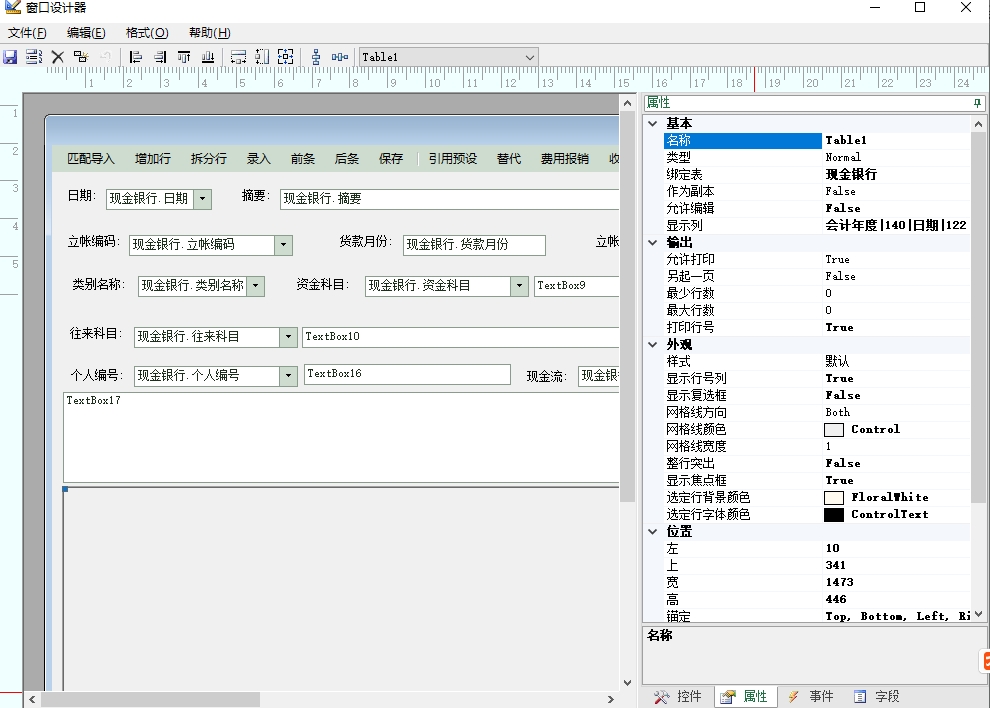

窗口合计固定行,不知哪出问题了
图片点击可在新窗口打开查看点击浏览该文件:合计行固定.table
如果窗口表是副表与不是副表的情况下,窗口固定行代码有什么区别
  发帖心情 Post By:2024/11/18 11:02:00 [只看该作者]
副本表的表名不一样:http://www.foxtable.com/webhelp/topics/1906.htm

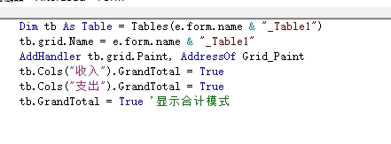

1、想合计行固定在底下,是哪出问题了?
2、不是副本表的时候,窗口表名是怎样代表的?
  发帖心情 Post By:2024/11/18 14:50:00 [只看该作者]
Dim tb As Table = Tables(e.form.name & "_Table1")
tb.grid.Name = e.form.name & "_Table1"
AddHandler tb.grid.Paint, AddressOf Grid_Paint
tb.Cols("第二列").GrandTotal = True
tb.GrandTotal = True '显示合计模式
zhuxinhui
等级:八尾狐 帖子:2079 积分:7012 威望:0 精华:0 注册:2017/11/8 17:37:00
  发帖心情 Post By:2024/11/18 16:34:00 [只看该作者]
弹出不存在这个窗口
  发帖心情 Post By:2024/11/18 16:37:00 [只看该作者]
不是副本,使用原表名
