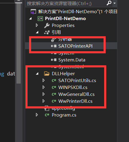

1、Foxtable是32位程序,只能引用32位的dll库文件

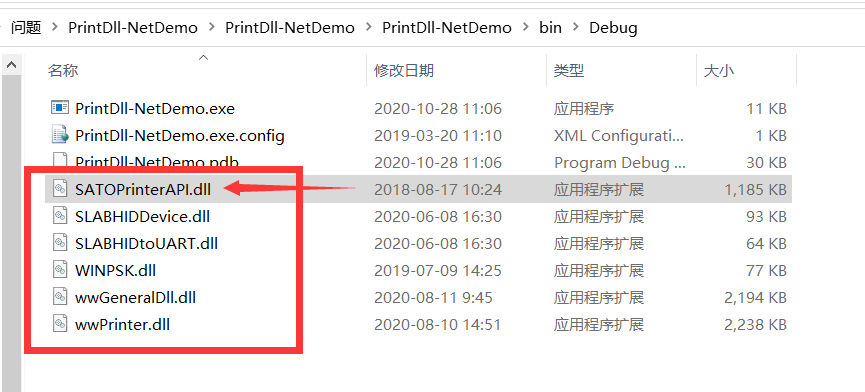

2、wwGeneralDll.dll不是可托管的库,不能直接引用,去掉引用,看PrintDll-NetDemo其实引用的是SATOPrinterAPI.dll
3、PrintDll-NetDemo里还有其它的代码,比如上图1DLLHelper里的都是必须的,里面的非托管库的用法可以参考:http://www.foxtable.com/webhelp/topics/1937.htm
  发帖心情 Post By:2024/11/28 8:58:00 [只看该作者]
个人的建议是,直接安装vs把PrintDll-NetDemo编译为一个32位的dll引用算了
