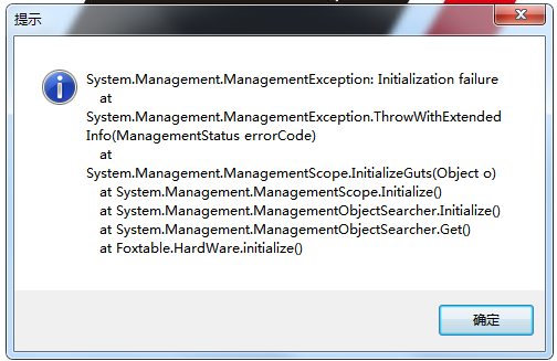

1、可能是WMI服务问题,尝试以下方法
http://jingyan.baidu.com/article/fd8044faebc6a85030137a4e.html
https://www.baidu.com/baidu?ie=UTF-8&word=System.Management.ManagementException
2、看看是不是打印机服务被关闭了
3、如果是ghost安装的系统,考虑换个完整版的系统重装

1楼的错误提示是服务端弹出的?发布后的程序?
服务端是做什么的?web服务?还是OpenQQ服务?【用着用着就像宕机了一样】一般是有不合理的代码,导致长时间处理问题,或者是弹出了什么错误提示窗口没有关闭

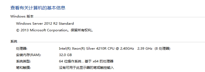

服务器有两个东西:1、2014的SQL server 2014数据库,2、手机APP的服务端。连接这台服务器的有电脑端的客户端和手机APP服务器。1楼的错误提示是发布后的电脑版程序客户端在登录提示的异常。APP的服务端用了有半年了,电脑端发布的程序用了有好几年了,今天这种情况第一次出现。
  发帖心情 Post By:2024/11/30 10:23:00 [只看该作者]
一楼提示既然是客户端的错误,就去按2楼的方法检查客户端的电脑,和服务端以及服务端电脑没有半毛钱的关系。
如果是服务端【用着用着就像宕机了一样】一般是有不合理的代码,导致长时间处理问题,或者是弹出了什么错误提示窗口没有关闭,web服务重点看看:http://www.foxtable.com/mobilehelp/topics/277.htm,其次屏蔽错误并记录日志:http://www.foxtable.com/bbs/dispbbs.asp?BoardID=2&ID=173590

这种客户端错误不可能和服务端有半毛钱的关系。大部分都是系统本身有问题导致。这些客户端都是win7系统吧,如果win10也这样周一联系客服核对一下激活码。
日志里提示的很明显了,查询超时,就是加载处理的数据过多导致,如果没有使用异步,查询超时一般都要等待30秒,这30秒内肯定什么都做不了。另外考虑优化一下数据库,给常用的查询条件加上必要的索引
