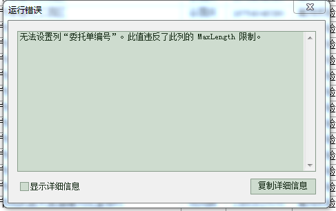

表中有送委托单编号列的代码有以上两个,但这两个似乎有冲突了,不能进行修改了,修改后显示如下错误信息
  发帖心情 Post By:2024/12/16 21:34:00 [只看该作者]
提示的意思是列的字符长度不够大,和代码无关:http://www.foxtable.com/webhelp/topics/0036.htm
另外第一段代码应该放到datacolchanging事件,第2段代码应该放到datacolchanged事件。不同事件有不同的用途,不是所有代码挤到一个事件了事的
