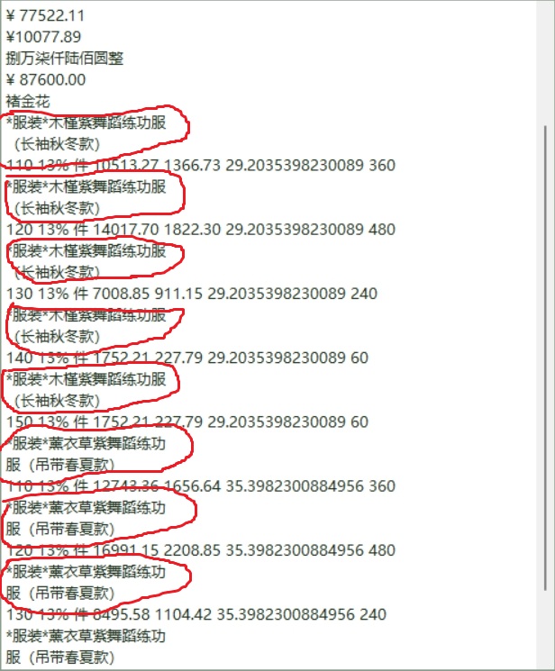

这个是我写的PDF读取的代码

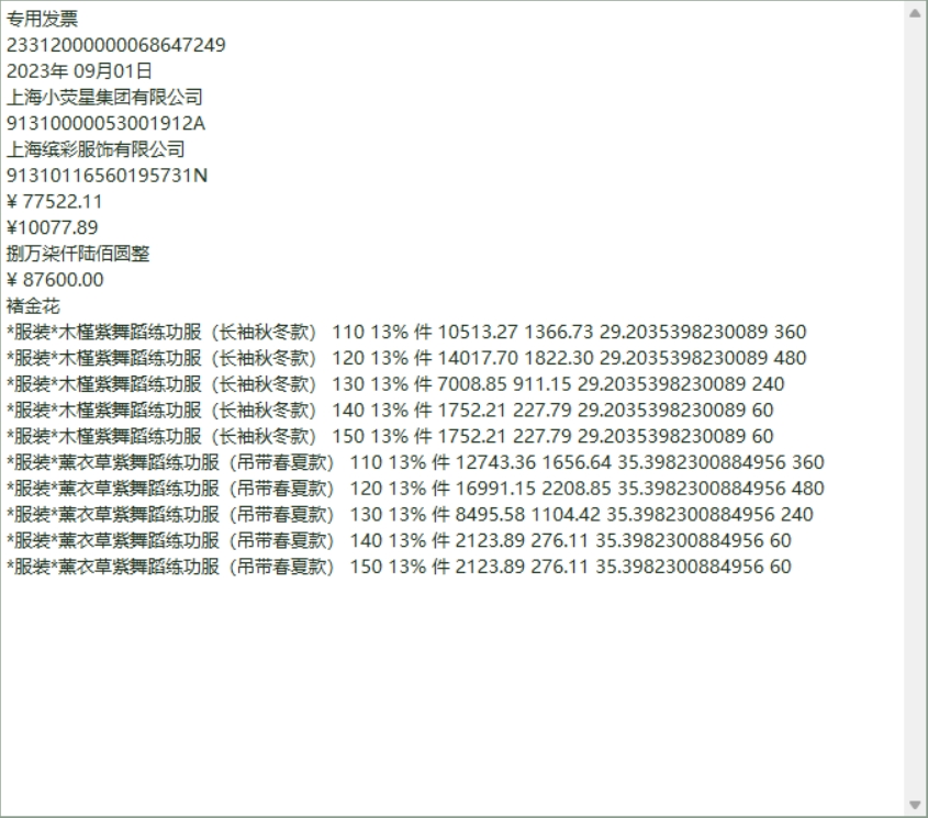

我想把图片中圈出的文本变成一行(如下图所示)请问怎么写这个代码

这个不行,首先并不知道是什么字符后或前换行,第二点有时是三行怎么办?

规律其实也有,就是vbcrlf &“*”,到下一组vbcrlf &“*”,常规fa piao就是8列数据,由空格隔开的
也就是有几个vbcrlf &“*”,就有几行数据

不对,1楼字符里服装前后都有*号,如果【服装】这2个字不是固定的,这种仍然不属于有规律

唯一算规律的只有vbcrlf &“*”和这个后7个空格
