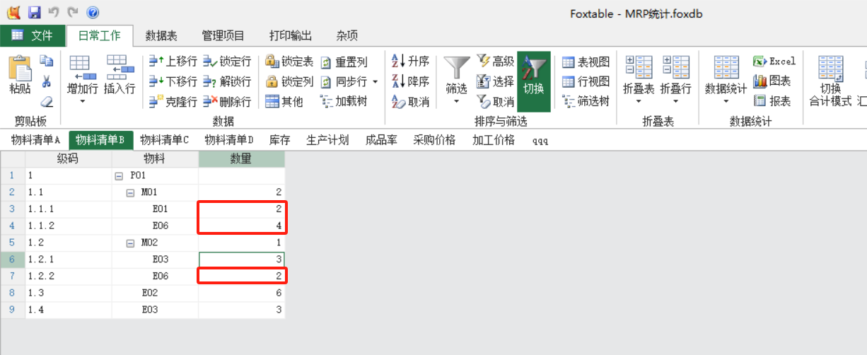

老师,您好,我在学习系统的MEP统计的资料时,有个数据不知是怎么计算出来的,与帮助中的数据有差异,请老师指点

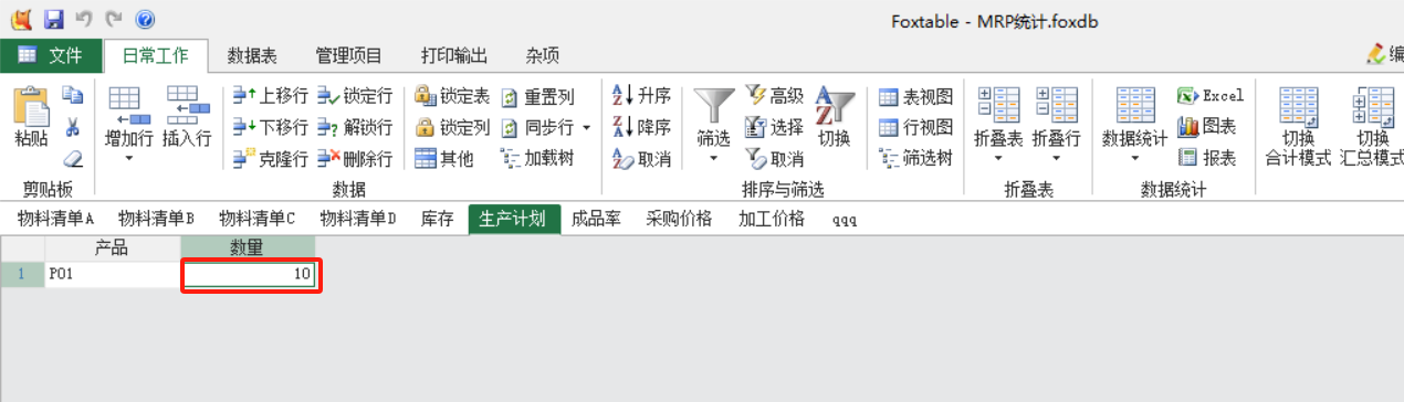

这个是生产计划量
不再回首
等级:幼狐 帖子:178 积分:1512 威望:0 精华:0 注册:2018/6/4 12:19:00
  发帖心情 Post By:2024/12/24 10:14:00 [只看该作者]

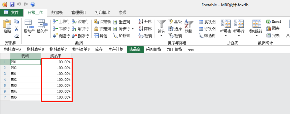

生产计划量是10个PD01,成品率都调为了100%

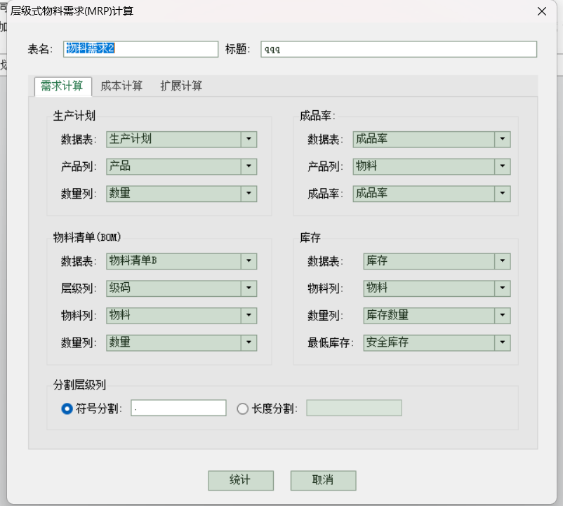

然后按照课件的要求生成MRP统计

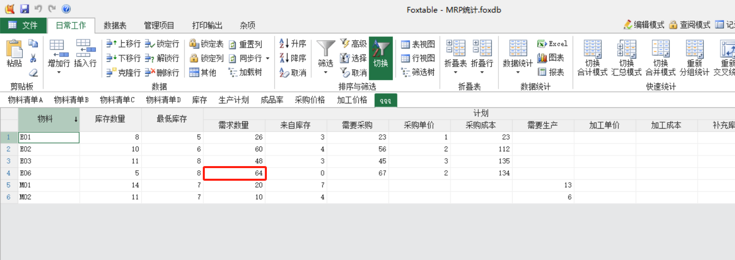

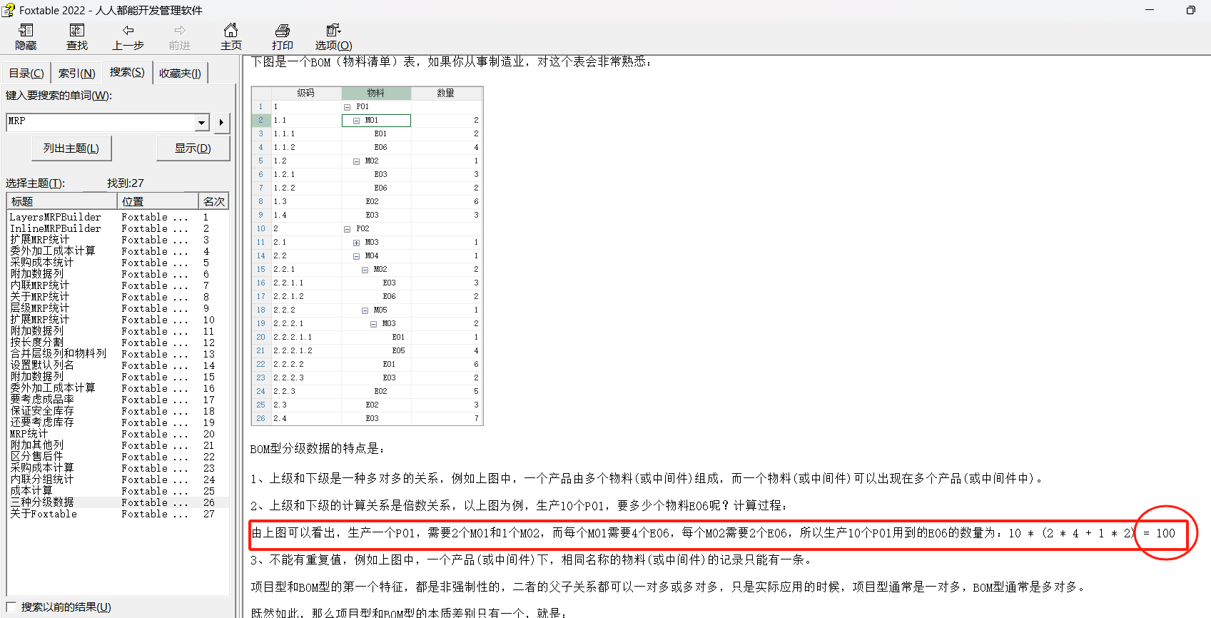

得出的E06的需求数是64,但帮助文件中里的计算是100
不再回首
  发帖心情 Post By:2024/12/24 10:17:00 [只看该作者]
不知是哪里有问题,为啥帮助里是100,这个我能理解,但MRP统计得出的是64,这个我就不理解了,请老师指点
  发帖心情 Post By:2024/12/24 11:32:00 [只看该作者]
没有问题的,要考虑到库存状态呀。M01和M02都有库存,对应的E06的需求就少了。统计的时候去掉库存统计就知道了
