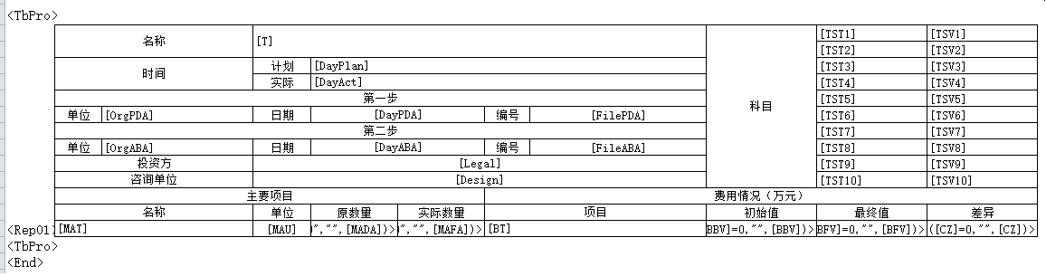

我使用报表模板导出来的数据,很清楚看到导出的数据有2位,但显示一直都只有一位,这是什么问题
因为要求如果是整数就显示整数,有小数才显示小数

       Dim Book As New XLS.Book(NewTempT)
        Dim Repfolder As String = ProjectPath & "Reports\" & Vars("CurProT")
Book.Build() '生成细节区
        Book.Save(fl) '保存工作簿
整个模板区域全选,将所有单元格都设置为文本都不行

把模板单元格内容改为这种就可以按文本输出:
<[金额] & "">
